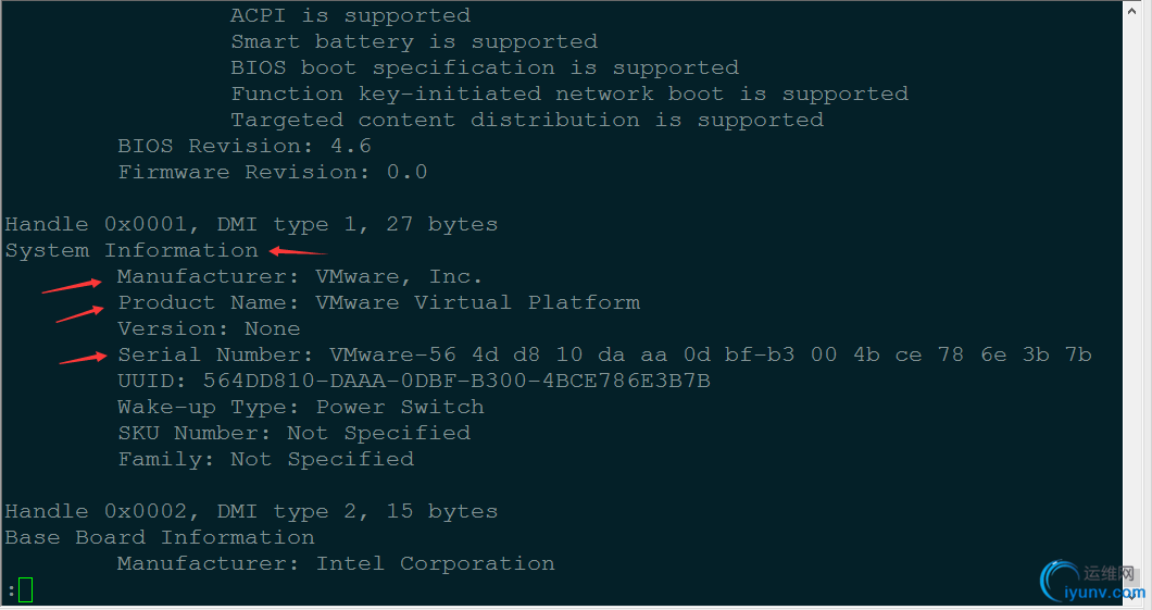

  Dmidecode 工具主要是将系统的DMI数据库的信息进行解码,并以可读的信息显示。输出的信息包括了BIOS、系统、主板、处理器、内存、缓存、序列号、产品名称和厂家信息等。DMI就是收集系统信息的管理系统,它遵循SMBOIS协议,是主板制造商需严格遵守的协议。
  dmidecode 输出的信息比较多,一屏并不能显示完整,只能用"dmidecode| less" 处理一下:
  这篇文章需要处理收集的信息在"System Information" 这部分:

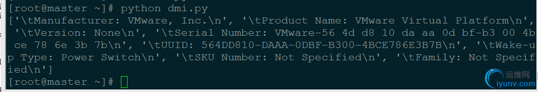

  暂时,先看这部分的输出结果:
  如图,输出的列表,最好能将它变成字典保存,变成字典的形式就很方便输出了。转换成字典时,需要将每个元素头尾的'\t'和'\n'去除,然后按":"符号分割,分别就是字典的key 和value了。继续完善上面的脚本,为了完整性,脚本还是会从开始给出:

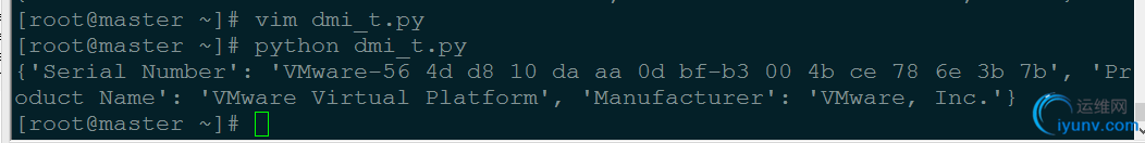

  看结果:
