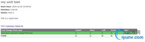

html_report.py:
Run 的时候,需要使用 Python Run,使用 Python unit-test 跑测试生成不了myreport.html,目前还不知道为什么。  有时候,不会立即生成 D:\\myreport.html,我们可以自己先建立一个空的  myreport.html,这样再运行之后打开就会看到报告内容。

  在控制台console 就可以看到每执行一条用例,就会有如下输出:

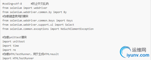

  测试脚本:
