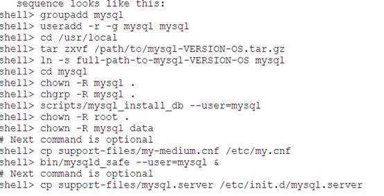

<span][color=rgb(44,]我们直接解压到[ font][="" color][="" size]="" usr="" local[="" size][="" color]
的软连接
由此看出此源码已经是二进制文件了
[color=rgb(44,][color=rgb(44,]其实大家在安装的时候都可以看一下源码里面所给的说明文档,这样有助于我们安装,说明文档一般就为上面的两个。下面的使我们安装这个所需要的步骤:
创建组,账号
[color=rgb(44,][color=rgb(44,]初始化脚本
的所有者还是为mysql
][color=rgb(44,]拷贝控制文件并加上执行权限
添加开机启动
[color=rgb(44,][color=rgb(44,]mysql][color=rgb(44,](由于刚开始我们不知道密码是多少,所以提示我们输入密码时直接确定)

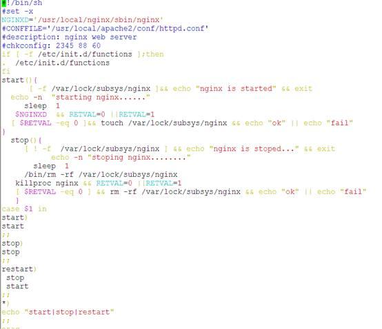

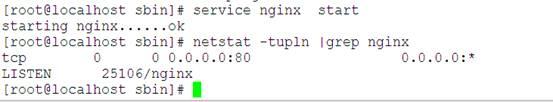

然后我们自己做一个配置文件
Vim /etc/init.d/nginx
其实我们可以把http的或者vsftp的修改一下即可,很简单的哦,实在不行我这里有下载的。
然后设置开机启动

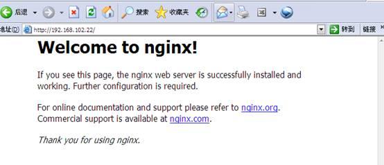

我们启动下试试
有错误 缺少目录 我们建立呗
在试
好的成功

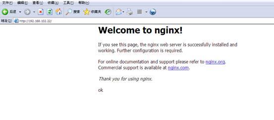

我们从外面访问下
成功了。

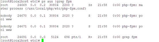

启动测试
成功
这是启动的进程

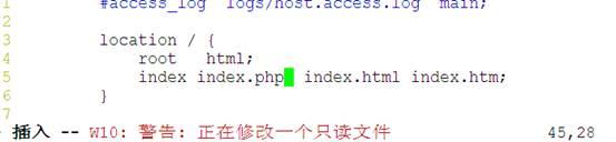

vim /etc/nginx/nginx.conf

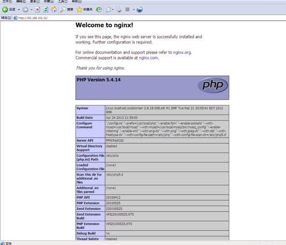

这个配置的大致意思就是,首先请求来的时候访问的主目录为nginx的html目录,然后连接本地的9000端口,访问的主页为index.php,和一些fcgi的参数,然后需要fcgi的配置文件
然后修改网络页面
然后去创建一个这样的网业文件进行测试
成功

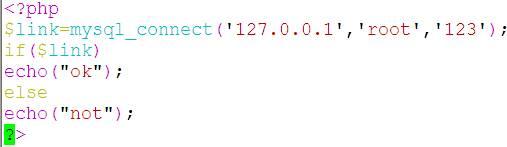

然后是nginx与mysql的连接
然后继续编辑index.php
好的,mysql也连接成功

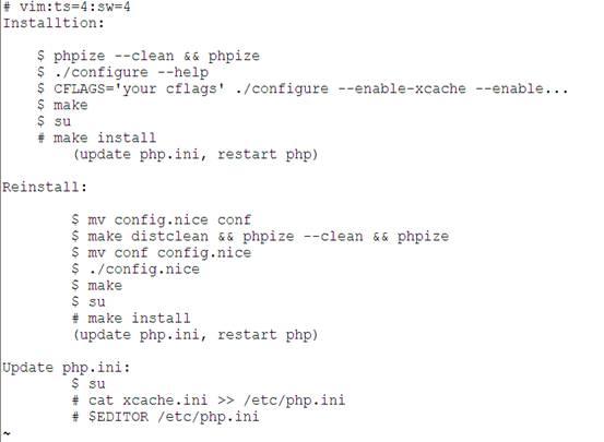

同以前一样,我们先解压,然后进入到解压的目录里面,然后查看安装说明
我们可以看到配置的过程,然后就按照这个步骤进行安装
由图可以看出在编译之前需要一个工具phpize,这个工具其实是在我们安装php的时候自动生成的,rpm安装时,它的安装在默认目录下的php_devel里面源码安装时它的默认安装路径为/usr/local/php/bin/ ,
好的那我们直接依照它的目录进行执行phpize

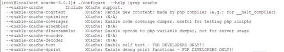

然后在我们编译的时候,一般都需要一些参数,所以我们可以先查看一下所需的参数,以免出现错误
因为我们xcache是与php连接的所以也需查看一下和php连接的参数

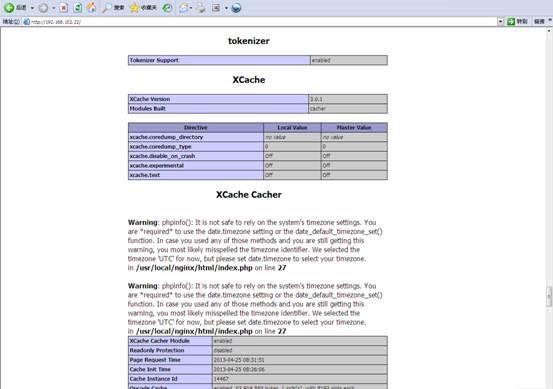

然后编译安装完成后,其实它生成的是一个模块儿如图:
然后我们将php和xcache进行连接,其实一般有两种方式连接,第一,价格xcache源目录下的xcache.ini与php.ini 直接结合。第二,将这个xcache.ini直接放置到php的额外功能目录里面(/etc/php5.d),这样的话也可以实现结合
编辑完xcache的配置文件后才后重启php-fpm  因为php的工作是基于fcgi的
所以只需重启php-fpm即可

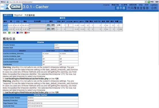

然后我们测试以下
可以看待已经连接上了,不过这样的话不方便管理员进行管理,查看记录,所以我们进行修改

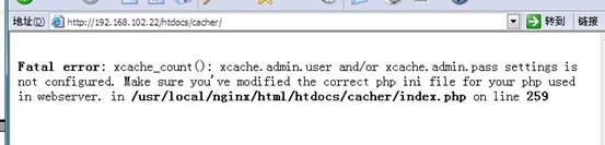

登陆试试

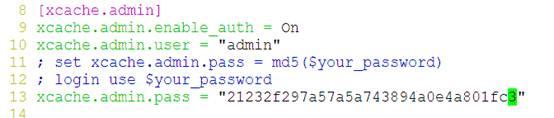

呵呵,很明显不成功,这是因为默认的管理功能是需要认证的,所以我们去进行添加账户密码
由于配置文件里面所需要的密码为md5加密的所以我们这样
这样产生一个密码为admin的md5加密密文,然后将密文添加至xcache.ini的配置文档里面
结果为

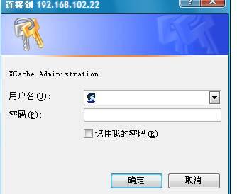

然后重启php-fpm
这样就有一个认证的界面了
然后我们进行登录
很简洁的一个管理界面
这样我们就可以进行管理了,里面的清除缓存了 ,删除脚本缓存啦,等一系列能进行php加速的功能。
