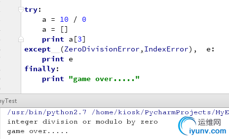

  2.Python语言通常都内置了一套 try...except...finally... 的错误处理机制错误处理
  try:
  可能出现异常的语句
  except 异常类型,变量:
  print 变量
  finally:
  语句
try:里面是可能产生异常的代码;  except:  捕获异常
  finally:无论是否有异常,都执行该代码;
  - 用 try 来运行可能会出错的代码;
  - 如果执行正确,则except 语句块不会执行;
  - 如果执行错误,直接跳转至错误处理代码,即except语句块;
  - 如果有 finally 语句块,不管try语句块内容是否正确,都会执行 finally

  错误有很多种类,如果发生了不同类型的错误,应该由不同的 except语句块处理。因此可以有多个 except 来捕获不同类型的错误。
  eroDivisionError:', e
  print 'ValueError:', e
  except ZeroDivisionError, e:
  print 'ZeroDivisionError:', e
  错误处理

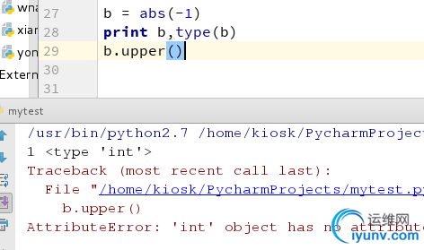

  三.读懂复杂的错误
  1. 解读错误信息是定位错误的关键。我们从上往下可以看到整个错误的调用函数链。
  2. 不捕获错误,Python 解释器会打印出错误信息,但程序也被结束;
  3. 捕获错误,就可以把错误信息打印出来,然后分析错误原因,同时,让程序继续执行下去。

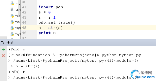

  4. pdb,pycharm中切换到Terminal下执行
  - pdb
  pdb让程序以单步方式运行,随时查看运行状态。n 可以单步执行代码,p 变量名 来查看变量,q 结束调试,退出程序。view—>Tool Windows—>Terminal
  - pdb.set_trace
  在可能出错的地方放一个 pdb.set_trace() ,就可以设置一个断点。程序会自动在 pdb.set_trace() 暂停并进入 pdb 调试环境, p 查看变量, c 继续运行。
