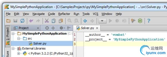

  创建Python类
  选择SRC在项目工具窗口的目录,然后按ALT + INSERT:
  选择该选项的Python file,从弹出的窗口,然后键入新的文件名 (求解):
  PyCharm创建一个新的Python文件并打开它进行编辑:
  编辑源代码
  让我们先来看看我们刚刚生成的Python的文件。存根只包含两行:
  _author_ = 'wombat'
  _project_ = 'MySimplePythonApplication'
  因为一个Python文件被生成文件模板,PyCharm已被取代的实际值,而不是预定义的变量$ PROJECT_NAME和$ USER。

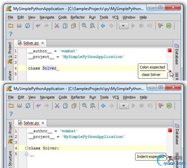

  马上为您开始输入,你明白PyCharm,对于程序员,这事个漂亮的选择。例如,你想创建一个Python类。当你刚开始键入关键字,一个建议清单显示:
  选择关键字的类,然后键入类名(Solver)。PyCharm立即通知您缺少冒号,然后预计缩进:
  注意在右边的排水沟错误条纹。将鼠标指针放在一个错误的条纹,和PyCharm显示了详细的解释,一个气球。由于PyCharm分析您的的即时码,结果立即在右侧排水沟上方的检查指标显示。本次检查的指示就像一个交通灯:当它是绿色的,一切都OK了,你可以继续你的代码;黄灯意味着但是不会影响编译一些小问题;但是,当指示灯为红色,这意味着你有一些严重的错误。

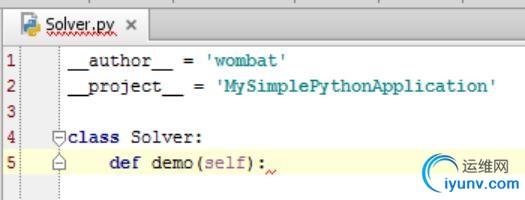

  让我们继续创建函数“演示”:当你只需要输入左括号,PyCharm创建整个代码构造(必选参数“自我”,右括号和冒号),并提供适当的缩进:
  注意:当您键入时,未使用的符号都以灰色显示:
  一旦你计算出判别,他们呈现如常。其次,要注意的未解决的引用“数学”。PyCharm强调它与红色弯曲的线,并且表示红色灯泡。

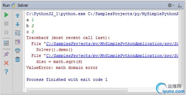

  然后按Ctrl + Shift + F10来运行该脚本。控制台会显示在运行工具窗口。在这个控制台,您必须输入A,B和C值,并期望看到的结果。
  哎呀... PyCharm报告一个运行时错误:
  似乎有些分析是可取的,所以让我们确保在开方'D'非负,并报告错误,当它是消极的。要做到这一点,选择判别计算语句,然后按按Ctrl +>
  PyCharm创建一个存根'if'结构,让你用正确的内容填充它的任务。最后,它会是不错的整个计算重复次数超过一次,让我们再一次用“Surround with”的动作:选择该功能的整个身体的demo,并与围绕它而。你会落得像下面的代码:

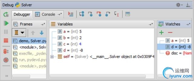

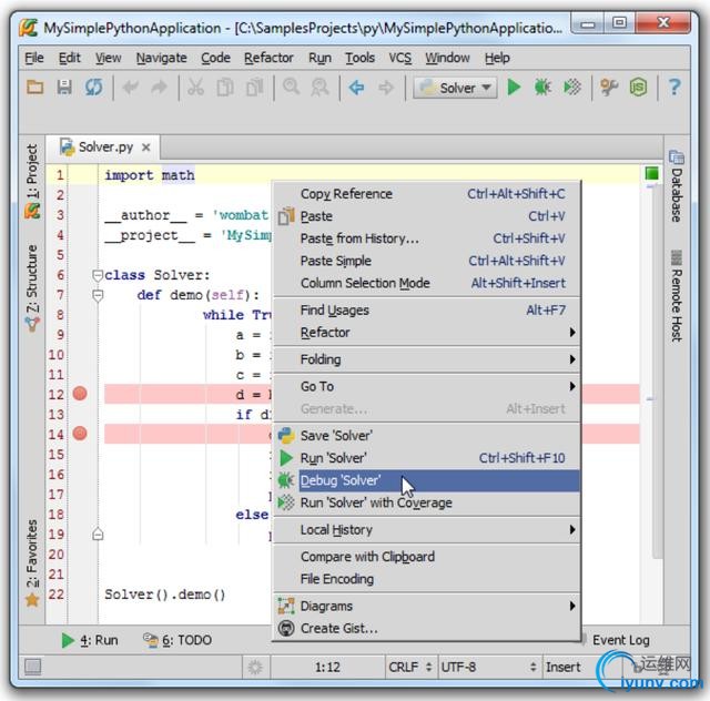

  调试应用程序
  你会做什么来执行一步你的应用程序的步骤,检查相关的变量,手表,或线程程序的信息,找出异常的起源?这是在调试过程来帮助。

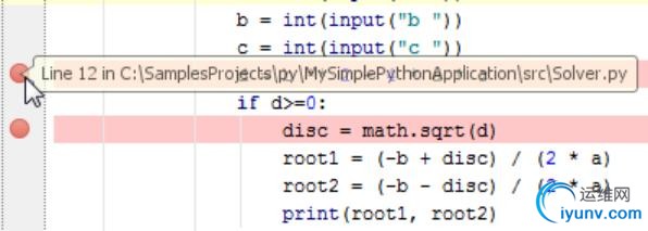

  要开始调试,你必须设置断点第一。要创建一个断点,只需点击左侧装订线:
  接下来,用鼠标右键单击编辑器的背景,并选择调试“Solver”上下文菜单:

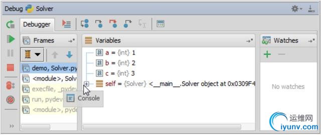

  PyCharm启动调试会话,并给出了调试工具窗口。下图对应窗格和选项卡的默认布局:
  在调试工具窗口显示了框架,变量和手表,以及控制台,其中显示所有输入和输出信息的专用窗格。如果你想在控制台总是可见的,只需拖动到所需的地方:
  使用步进工具栏按钮来逐步执行应用程序:
  当你通过申请步骤,每一个到达断点变成蓝色:

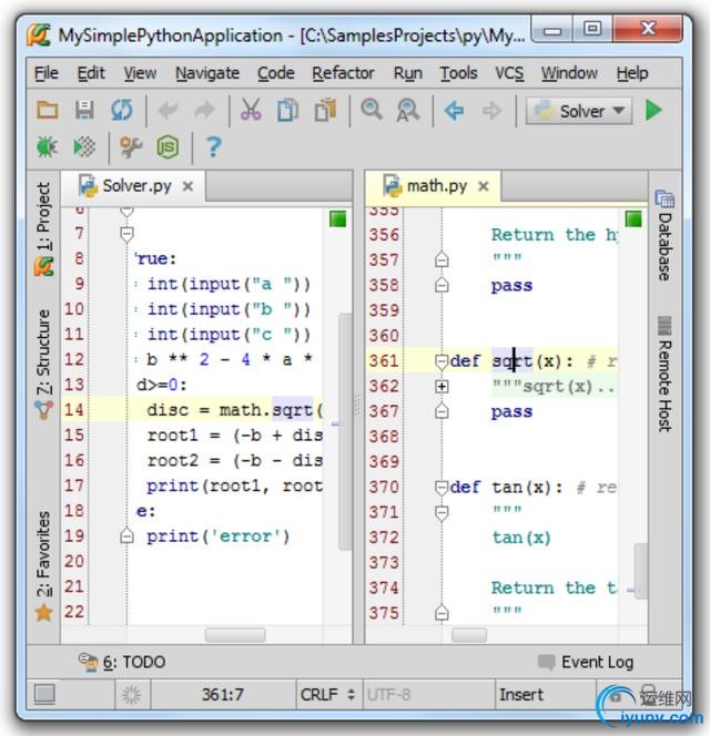

  § 想象一下,你已停止工作,出去喝杯咖啡......当你回来,你不记得究竟你一直在做和你去哪儿停止。在这种情况下,你可以使用的最需要的功能之一-浏览到最后编辑的位置。按Ctrl + Shift + Backspace键 -在这里你!
  § 随着PyCharm,它很容易去一个符号的声明。例如,在我们的例子中,将插入符号的调用平方根函数,然后按Ctrl + B键 - PyCharm立即打开math.py在声明开方功能:

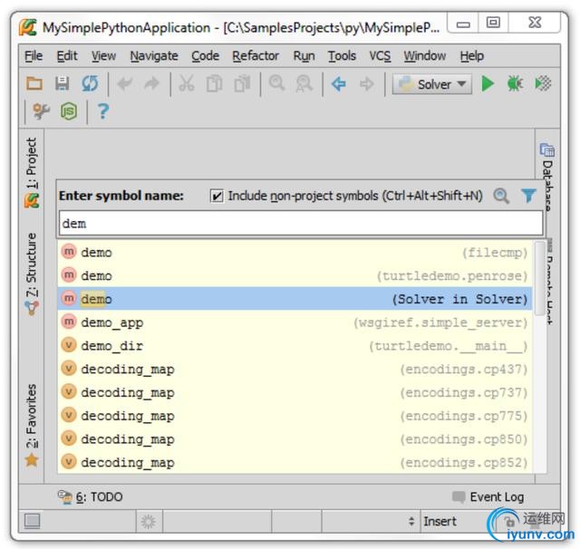

  § 非常有用的是迅速找到任何类,文件或符号的名字的能力。例如,按Ctrl +>
  你可以找到所有下可用的导航命令导航菜单。另外,在本教程只是几个例子
