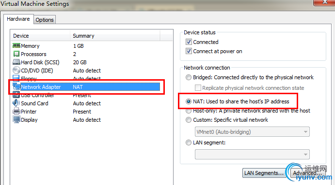

  1.NAT网络下

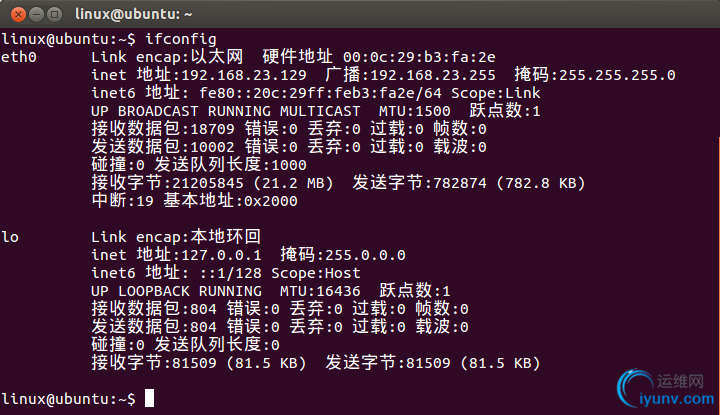

    先查看Ubuntu虚拟机的IP配置,可以通过ifconfig命令查看

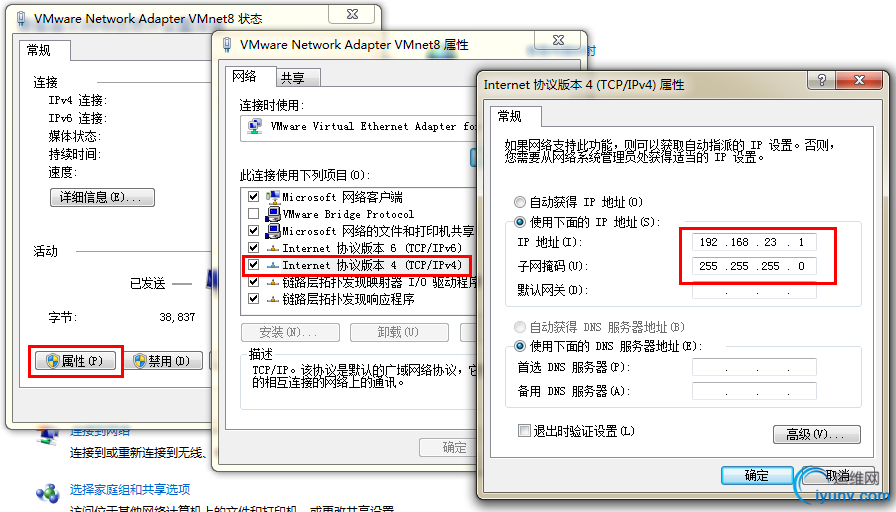

  可知虚拟机IP为192.168.23.129,接下来只需简单的到Windows下设置VMware Network Adapter VMnet8
       的IP为192.168.23.1即可(即与虚拟机IP保持在同一个网段)

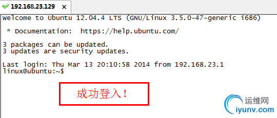

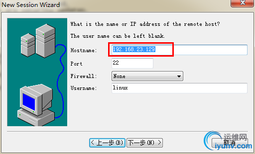

    接下来就可以通过CRT来连接到Linux虚拟机了
  如果Linux虚拟机没有装SSH服务端则需要先安装服务端openssh-server
     也很简单在Linux终端输入命令sudo apt-get install openssh-server
       即可安装成功,中间可能需要Linux帐号密码

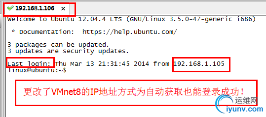

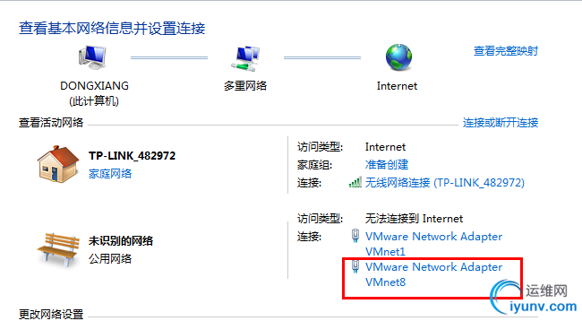

  然后我这边什么都不用设置就可以直接通过CRT登入Linux虚拟机,VMnet8的设置我还保持NAT的
      设置没有更改过(试过更改为自动获取IP也能登录成功!)
    VMware Network Adapter VMnet1 DSC0007.png 的设置我至始至终没有碰过做任何修改

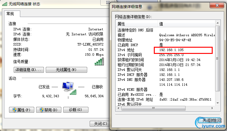

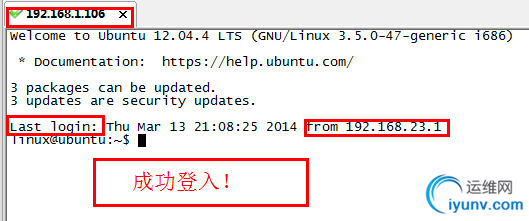

    上面看到虚拟机的IP地址自动分配为192.168.106
    我本地无线连接互联网路由器给分配的IP地址为192.168.105
      这样我就能够通过CRT连接到虚拟机了
