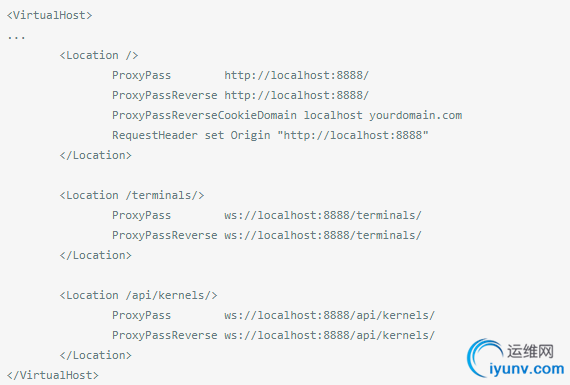

  反向代理配置
  因为jupyter notebook使用了websock,所以简单配置反向代理到端口8888是不行了。
  Nginx配置如下:
  Apache配置如下:
