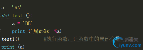

1.
def test(name):
  print ('before',name)
  name = '22'             #该name变量属于局部变量,只在该函数中生效;该局部就相当于一个作用域
  print ('after',name)    #name引用的是局部变量的name
name = 11        #全局变量:函数外面的变量就是全局变量;全局变量在整个程序中都生效。
test(name)        #赋值给test函数的name参数,这个值引用的是全局变量的name
print (name)     #引用的是全局变量
  可以看到函数中的局部变量不会影响 全局的变量。
  可以通过global的方式在函数中把变量变成全局变量(不是引用全局变量),然后就可以对全局变量进行修改了。
  可以看到全局没有变量,在函数中使用global也是可以的;
  不过在实际编程中不建议使用global,不要在函数中修改全局变量,因为编程时一个函数可能会被多次调用,当一个程序写的比较复杂时,且函数被调用多次,会很难找到一个变量到底在哪里被修改,会造成非常混乱的情况。  这样情况出错很难调试。

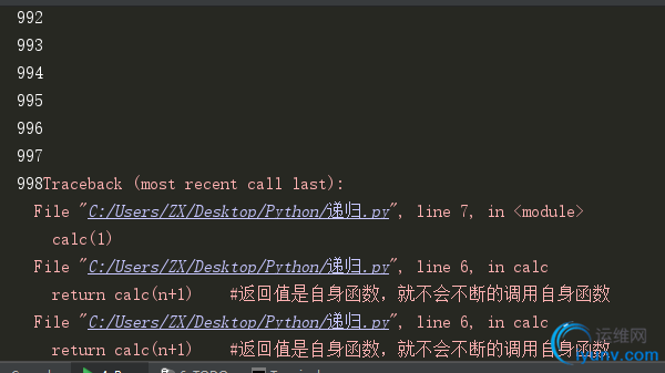

3.递归
  函数可以调用其他的函数,函数调用自身就叫做递归。
  最多可以调用999次(999层),这是python的保护几次,防止无限调用下去,导致机器卡死。
  但是自身循环999次没有任何意义,所以必须要有一个明确的结束条件
  设立结束条件 n/2 >0,递归不断的除以2
  小数点也大于0,所以会一直除以2
  2.3891548633682403e-298   最后会计算成这样的数字,这数字e后面的多少是十的负几次幂,也属于小数点。
  int将数字变成整数就不会出现小数点了,然后就可以整除了。
  效果与使用int一样,不能有小数点,必须是整数来整除
