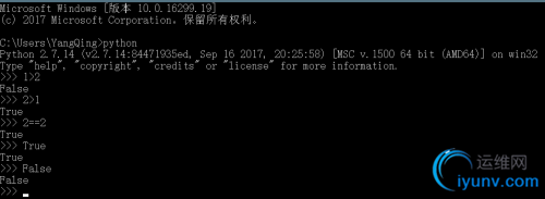

布尔值
  布尔值和布尔代数的表示完全一致,一个布尔值只有True、False两种值,要么是True,要么是False,在Python中,可以直接用True、False表示布尔值(注意大小写),也可以通过布尔运算计算出来:
  在运算符一节中我们谈到,布尔值适用and、or和not运算。and运算是与运算,只有所有都为True,and运算结果才是True;or运算是或运算,只要其中有一个为True,or运算结果就是True;not运算是非运算,它是一个单目运算符,把True变成False,False变成True,感兴趣的可以链接至第四次课:Python运算符。

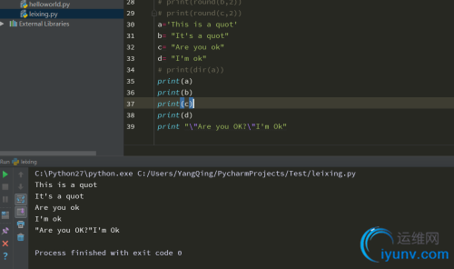

  字符串是以单引号('')或双引号("")括起来的任意文本,比如'abc',"xyz"等等。请注意,单引号('')或双引号("")本身只是一种表示方式,不是字符串的一部分,因此,字符串'abc'只有a,b,c这3个字符。如果单引号('')本身也是一个字符,那就可以用双引号("")括起来,比如"I'm OK"包含的字符是I,',m,空格,O,K这6个字符。如果字符串内部既包含单引号('')又包含双引号("")可以用转义字符\来标识,举例如下:
  print  'This is a quot'
  print  "It's a quot"
  print  "Are you ok"
  print  "I'm ok"
  print  "\"Are you OK?\"I'm Ok"
