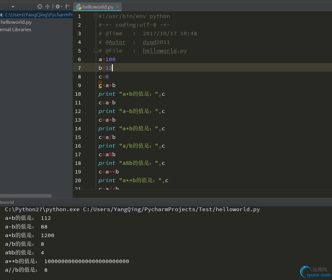

  算术运算符
  为了更加直观清晰地分辨出各个运算符之间的差异,这里先申明两个变量a、b,并赋值a=100、b=12;
+两个对象相加  a+b的值是: 112
-两个数相减  a-b的值是: 88
*两个数相乘或是返回一个被重复若干次的字符串  a*b的值是: 1200
/两个数相除  a/b的值是: 8
%取模 - 返回除法的余数  a%b的值是: 4
**幂 - 返回a的b次幂  a**b的值是: 1000000000000000000000000
//取整除 - 返回商的整数部分a//b的值是: 8  程序运行结果如图:
  备注:Python2.x 里,整数除整数,只能得出整数。如果要得到小数部分,把其中一个数改成浮点数即可。

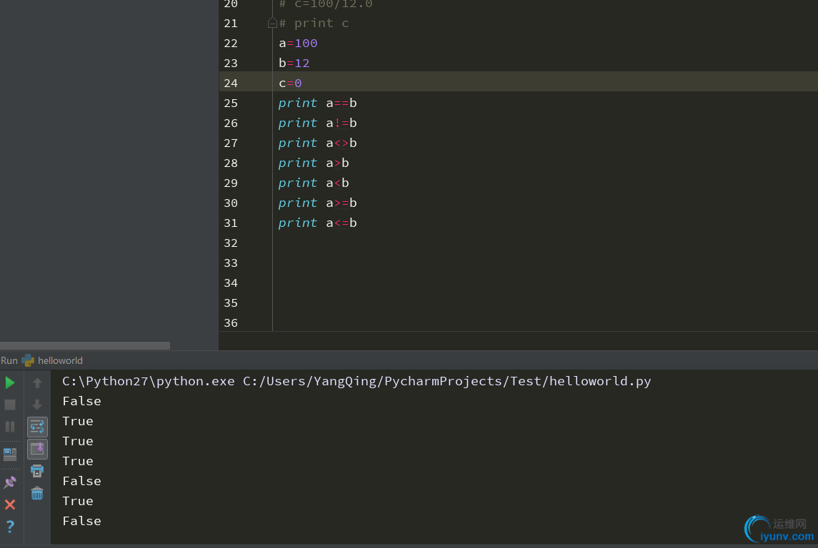

  关系运算符
  这里同样采用上面的变量和赋值,a=100,b=12
==等于,比较对象是否相等(a == b) 返回 False!=不等于,比较两个对象是否不相等(a != b) 返回 true<>不等于,比较两个对象是否不相等,这个运算符类似 !=(a <> b) 返回 true。>大于,返回a是否大于b(a > b) 返回 true<小于,返回a是否小于b所有比较运算符返回1表示真,返回0表示假。这分别与特殊的变量True和False等价。注意,这些变量名的大写,(a < b) 返回 false>=大于等于  返回a是否大于等于b,true
<=小于等于返回a是否小于等于b,false  程序运行结果如图:
