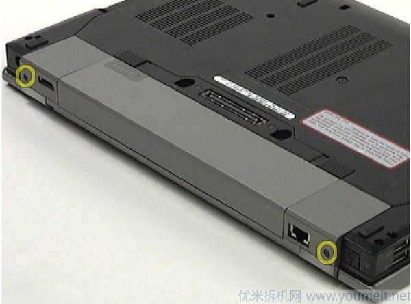

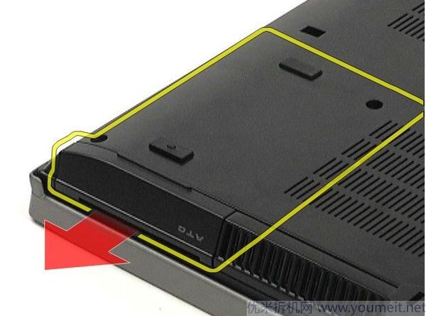

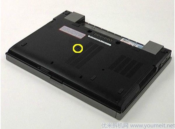

卸下检修盖
  • 按照拆装计算机内部组件之前中的步骤进行操作。
  • 卸下 ATG 端口盖(仅适用于 E6410 ATG 计算机)。
  • 取出电池。

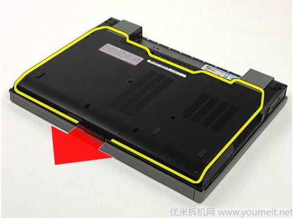

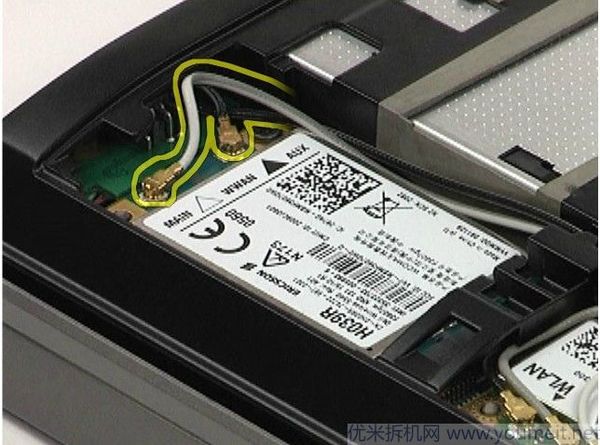

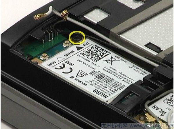

卸下 WWAN 卡
  • 取出电池。
  • 卸下检修盖。

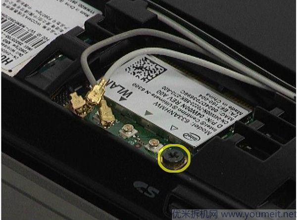

卸下 WLAN 卡
  • 取出电池。
  • 卸下检修盖。

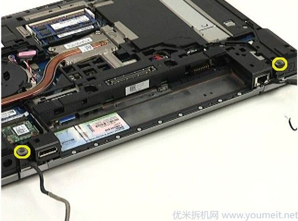

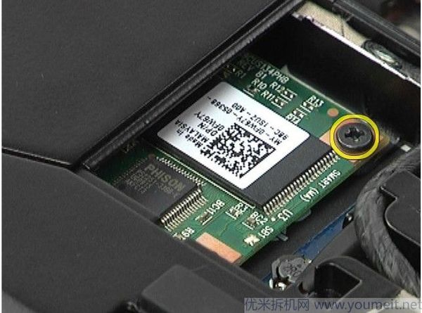

  • 拧下固定 Latitude ON Flash/CMG 模块的螺钉。 20121125110001.jpg
  • 卸下 Latitude ON Flash/CMG 模块。 20121125110015.jpg

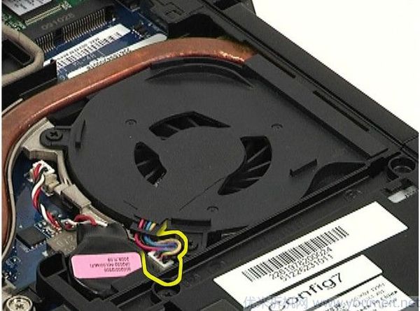

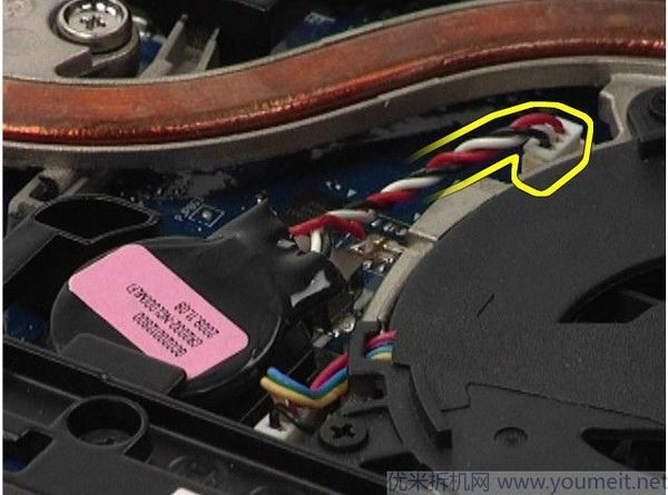

卸下处理器风扇
  • 取出电池。
  • 卸下检修盖。

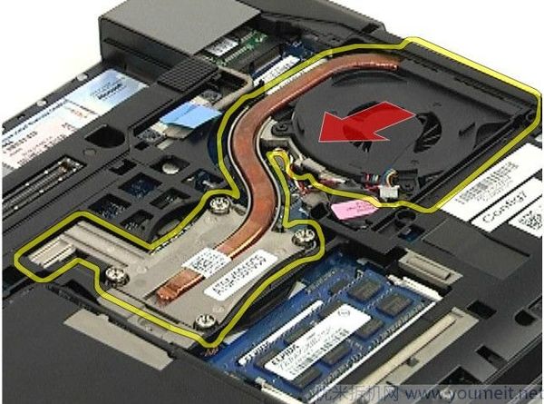

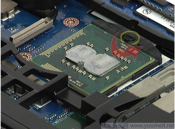

卸下处理器
  • 取出电池。
  • 卸下检修盖。
  • 卸下散热器和处理器风扇。

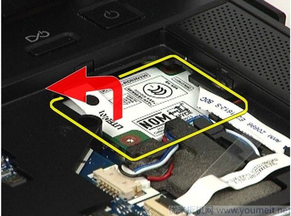

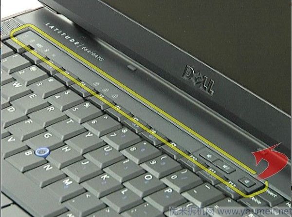

注:您可能需要从 Adobe.com 上安装 Adobe? Flash? Player 才能查看下面的图例。
  • 取出电池。
  • 轻轻撬起 LED 护盖的一端,并将其卸下。

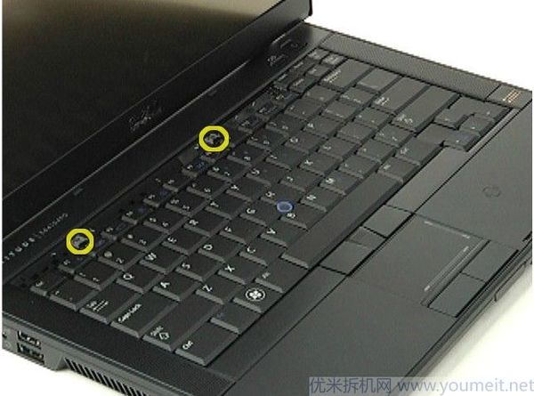

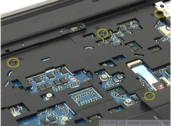

卸下显示屏挡板
  • 取出电池。

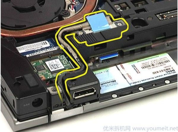

  • 断开天线电缆与 WLAN 和/或 WWAN 卡的连接,并将电缆抽出。 20121125112048.jpg

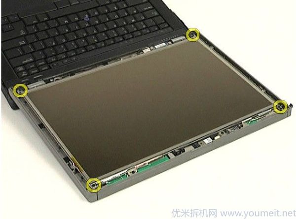

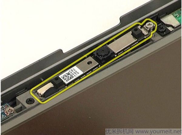

卸下摄像头
  • 取出电池。
  • 卸下显示屏挡板。

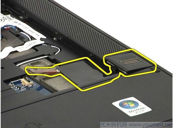

卸下指纹读取器
  • 取出电池。
  • 卸下光盘驱动器。
  • 卸下检修盖。
  • 卸下 LED 护盖。
  • 卸下键盘。

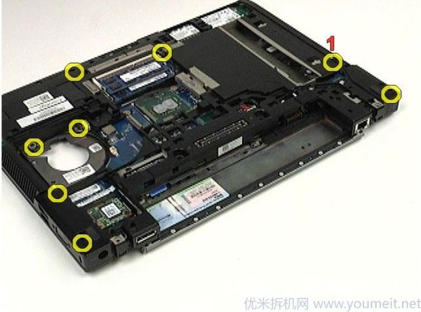

  • 拧下计算机底部的 8 颗螺钉(1 号螺钉为固定螺钉)。注:如果计算机中安装了标准掌垫,请参阅指纹读取器拆卸说明中的步骤 8,以拧松第 9 颗螺钉(固定螺钉)。
  • 断开扬声器电缆 (1)、电源按钮电缆 (2)、触摸板电缆 (3) 和 RFID 电缆 (4) 的连接。注:仅当您随计算机一起购买了非接触式智能卡时,才会提供 RFID 电缆。

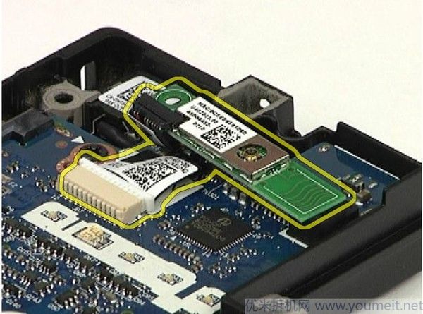

卸下 Bluetooth 卡
  • 取出电池。
  • 卸下 SIM 卡。
  • 卸下 SD 卡。
  • 卸下 ExpressCard。
  • 卸下智能卡。
  • 卸下铰接护盖。
  • 卸下检修盖。
  • 卸下光盘驱动器。
  • 卸下硬盘驱动器。
  • 卸下 LED 护盖。
  • 卸下键盘。
  • 取出币形电池。
  • 卸下内存。
  • 卸下 WWAN 卡。
  • 卸下 WLAN 卡。
  • 卸下 Latitude ON? Flash/CMG 模块。
  • 卸下指纹读取器。
  • 卸下散热器和处理器风扇。
  • 从计算机中卸下 Bluetooth 卡。

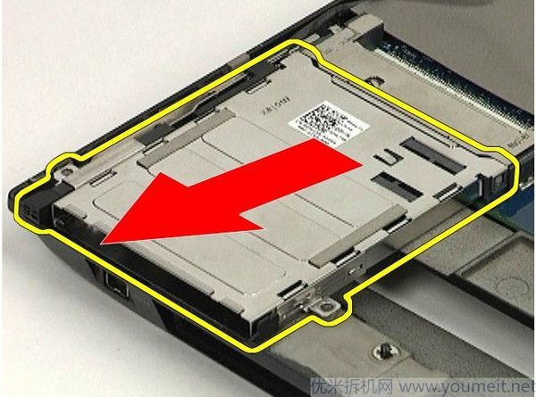

卸下 ExpressCard 固定框架
  • 取出电池。
  • 卸下内存卡。
  • 卸下 ExpressCard。
  • 卸下检修盖。
  • 卸下铰接护盖。
  • 卸下 LED 护盖。
  • 卸下键盘。
  • 卸下硬盘驱动器。
  • 卸下指纹读取器。
  • 卸下散热器和处理器风扇。
  • 卸下显示屏部件。
  • 卸下掌垫。

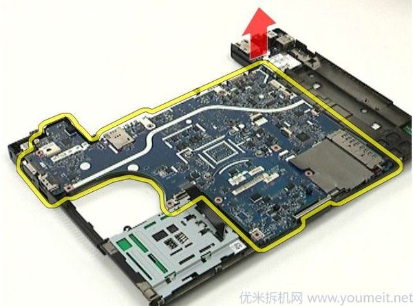

卸下系统板
  • 取出电池。
  • 卸下 SIM 卡。
  • 卸下 SD 卡。
  • 卸下 ExpressCard。
  • 卸下智能卡。
  • 卸下铰接护盖。
  • 卸下检修盖。
  • 卸下光盘驱动器。
  • 卸下硬盘驱动器。
  • 卸下 LED 护盖。
  • 卸下键盘。
  • 取出币形电池。
  • 卸下内存。
  • 卸下 WWAN 卡。
  • 卸下 WLAN 卡。
  • 卸下指纹读取器。
  • 卸下散热器和处理器风扇。
  • 卸下显示屏部件。
  • 卸下掌垫。
  • 从右后角开始,将系统板与 I/O 板连接器分离。

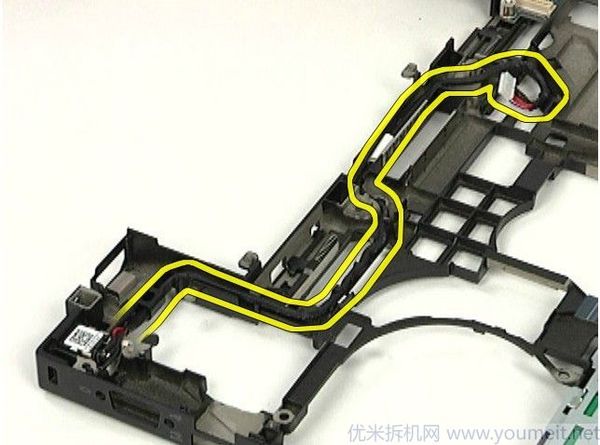

卸下电源连接器
  • 取出电池。
  • 卸下内存。
  • 卸下 ExpressCard。
  • 卸下光盘驱动器。
  • 卸下硬盘驱动器。
  • 卸下铰接护盖。
  • 卸下检修盖。
  • 卸下 WWAN 卡。
  • 卸下 WLAN 卡。
  • 取出币形电池。
  • 卸下 LED 护盖。
  • 卸下键盘。
  • 卸下 指纹读取器。
  • 卸下显示屏部件。
  • 卸下 ExpressCard 固定框架。
  • 卸下掌垫。
  • 卸下系统板。

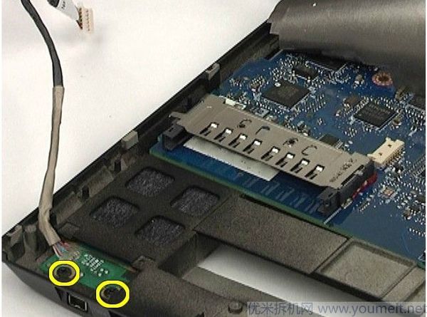

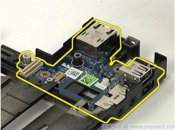

卸下 I/O 端口卡
  • 取出电池。
  • 卸下光盘驱动器。
  • 卸下硬盘驱动器。
  • 卸下铰接护盖。
  • 卸下检修盖。
  • 取出币形电池。
  • 卸下散热器和处理器风扇。
  • 卸下 LED 护盖。
  • 卸下键盘。
  • 卸下显示屏部件。
  • 卸下掌垫。
  • 卸下调制解调器。
  • 卸下调制解调器连接器。
  • 卸下掌垫。
  • 卸下系统板。
  • 拧下将 I/O 端口卡固定到计算机的螺钉。
  • 提起 I/O 端口卡的左边缘,并将 I/O 端口卡从计算机中卸下。
