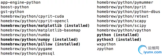

  利用homebrew 搜寻Python
  brewsearchpython
  这时候,会看到python和python3。
  因为我已经装了,所以旁边会写(installed)。要安装Python啰!
  brewinstallpython
  这样就开始安装了。

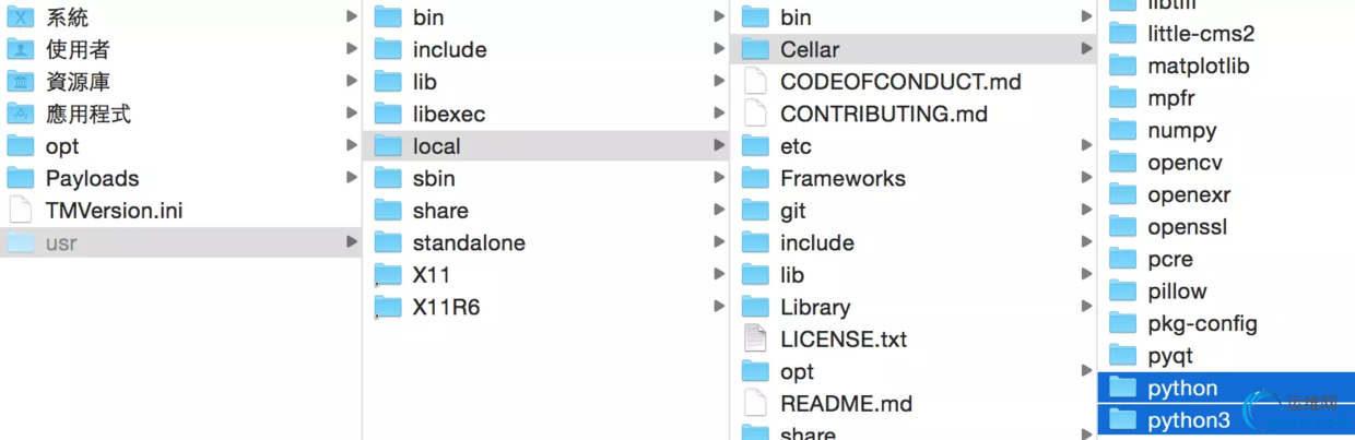

  在安装的时候,Python 会被安装在
  /usr/local/Cellar
  那就来看看这个资料夹吧
  open/usr/local/Cellar/
  就可以看到你正在安装的Python出现了!
  除了Python之外,也有可能会装一些其他的东西,例如sqlite。
  总之,不用太担心,homebrew会自己搞定。
  (因为我装了很多哩哩抠抠,所以你的资料夹里可能不会有这么多东西)
