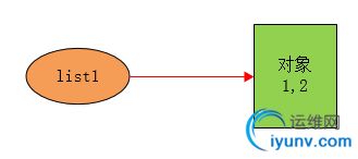

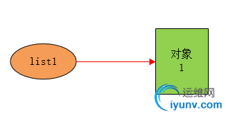

  执行语句list1 = [1],创建一个list对象,并且其值集中添加1,将名字list1指向该对象:
  执行语句list1.append(2),由于list是可变对象,可以直接在其值集中添加2:
  值得改变并没有造成list1引用的对象地址的改变。

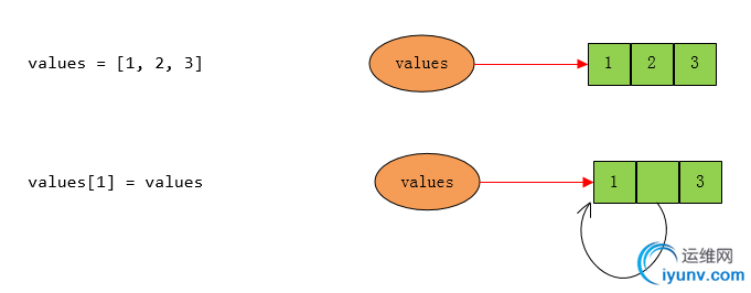

3.4.2 示例2:可变对象循环引用
  再来看一个比较“奇怪”的例子:
values = [1, 2, 3]
values[1] = valuesprint(values)
  一眼望去,期待的结果应该是
[1, [1, 2, 3], 3]  但实际上结果是:
[1, [...], 3]  我们知道list中的元素可以是各种类型的,list类型是可以的:

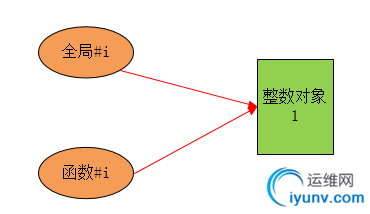

3.5.1 共享不可变对象
  函数attempt_change_immutable将参数i的值修改为2
def attempt_change_immutable(i):
    i = 2i = 1print(i)
attempt_change_immutable(i)print(i)
  Output:
11  如果你对输出不感到意外,说明不是新手了 ^_^。
  •   首先,函数的参数i与全局名字i不是在同一命名空间中,所以它们之间不相互影响。
  •   调用函数时,将两个名字i都指向了同一个整数对象。
  •   函数中修改i的值为2, 因为整数对象不可变,所以新建值为2的整数对象,并把函数中的名字i绑定到对象上。
  •   全局名字i的绑定关系并没有被改变。
