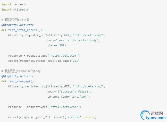

  9:需求确定前后端并行设计时,这时测试并没有办法调用接口,如何做接口测试呢?我们可以使用mock或者是httpretty
  详细使用可以查看API_DOC
