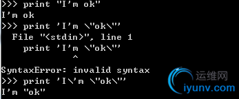

  3)如果字符串内部既包含 ' 又包含 " 怎么办?可以用转义字符 \ 来标识,比如:
  'I\'m \"OK\"!'
  表示的字符串内容是:
  I'm "OK"!
  截图如下:
  从上图可以看出:当使用print 'I'm \"ok\"'时,python会报语法错误的!
