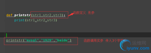

  3、简单的传参式定义示例
  下面的的示例中定义了3个参数a,b,c,在调用的过程中给传入mysql,1929,baidu三个参数分别给a,b,c.
def printstr(a,b,c):
    print(a,b,c)
printstr("mysql","1929","baidu")
结果:
mysql 1929 baidu
  4、函数参数与局部变量
  在我们学习C语言之类的语言都会学过形参、实参的概念,而python里面也是存在形参和实参的概念。
  形参变量 只有在被调用时才分配内存单元,在调用结束时,即刻释放所分配的内存单元。因此,形参只在函数内部有效。函数调用结束返回主调用函数后则不能再使用该形参变量。
  实参变量 可以是常量、变量、表达式、函数等,无论实参是何种类型的量,在进行函数调用时,它们都必须有确定的值,以便把这些值传送给形参。因此应预先用赋值,输入等办法使参数获得确定值。
