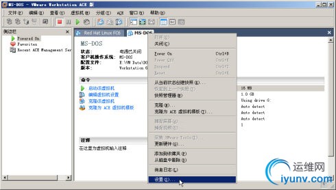

  下面打开VMware,并打开相应的DOS虚拟主机,在相应的虚拟机标签上右击,选择“设置”,如下图。

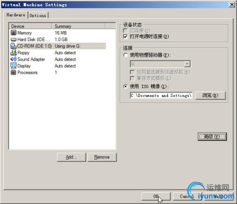

  在弹出的对话框中选择“HardWare”(硬件)-“CD-ROM”(光驱),然后在右边选择“使用ISO镜像”,点击浏览按钮,找到我们刚才制作的包含我们需要复制文件的ISO文件,最后点击“OK”按钮,如下图。

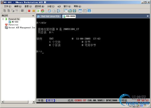

  做完以上操作,就可以启动DOS虚拟机,并切换到光驱,找到我们刚才压缩到ISO中的文件。可以直接通过“copy”命令将该文件复制到DOS虚拟机中,如下图。

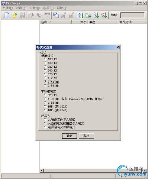

  先打开WinImage,然后点击工具栏上的“新建”按钮,这样会弹出一个对话框,如下图。
  因为使用WinImage制作出来的镜像文件最大只有2.88MB,考虑到容易尽可能大一些,我们只能选择2.88MB,所以不用犹豫,直接点击“2.88MB”后,如下图。

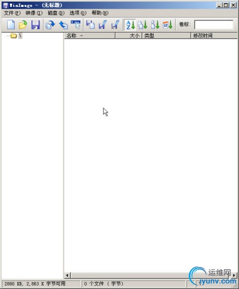

  直接点击“确定”按钮,如下图。
  因为我们是需要从DOS虚拟机复制文件到宿主机,所以不需要添加任何文件,直接点击工具栏上的“保存”按钮,建立一个空的文件。在弹出的对话框中选择文件存放的位置,并在下方的“保存类型”中选择“虚拟软盘映像(*.vfd)”格式。这儿注意,事实上WinImage中是找不到.img格式的,但没关系,.vfd格式,VMware一样能够识别。为文件起一个名子,如下图。

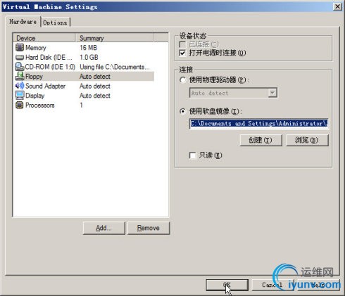

  点击“保存”按钮后,我们就建立了一个空的.vfd文件。关掉WinImage,打开VMware,同样在相应的虚拟机标签上右击,选择“设置”,在弹出的对话框中选择“HardWare”(硬件),不过这一次我们要选择“Floppy”(软驱),然后在右边选择“使用软盘镜像”,点击“浏览”按钮,找到刚才使用WinImage新建的文件。此处注意下面“只读”前面的勾不能选,最后点击下方的“OK”按钮,如下图。
  下面的工作就启动DOS虚拟机,然后直接把需要的文件复制到DOS虚拟机中的虚拟软盘,盘符为A:,如下图。
