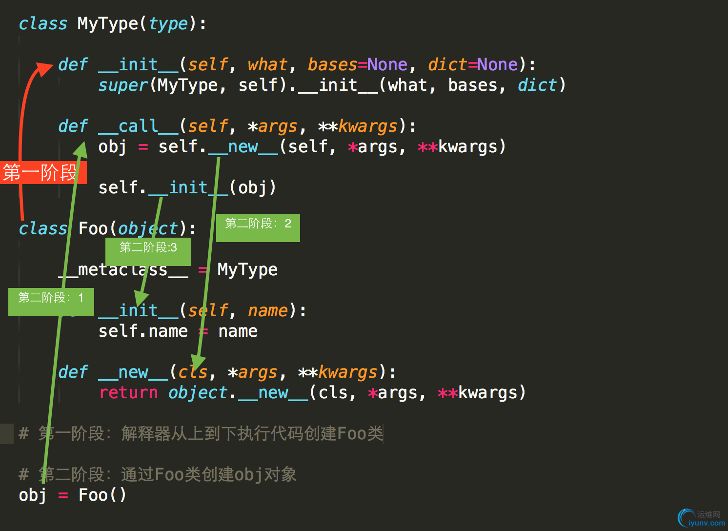

4.9 __new__ \ __metaclass__
class Foo(object):  def __init__(self,name):
  self.name = name
  f = Foo("ygqygq2")
  print(type(Foo))
  print(type(f))
  结果:
<class 'type'>  <class '__main__.Foo'>
  上述代码中,obj 是通过 Foo 类实例化的对象,其实,不仅 obj 是一个对象,Foo类本身也是一个对象,因为在Python中一切事物都是对象。
  如果按照一切事物都是对象的理论:obj对象是通过执行Foo类的构造方法创建,那么Foo类对象应该也是通过执行某个类的 构造方法 创建。
  print type(f) # 输出:<class '__main__.Foo'> 表示,obj 对象由Foo类创建
  print type(Foo) # 输出:<class 'type'> 表示,Foo类对象由 type 类创建
  所以,f对象是Foo类的一个实例,Foo类对象是 type 类的一个实例,即:Foo类对象 是通过type类的构造方法创建。
  那么,创建类就可以有两种方式:
  •   普通方式
class Foo(object):  def func(self):
  print('hello')
  •   特殊方式
def func(self):  print('hello')
  Foo = type('Foo',(object,), {'func': func})
  #type第一个参数:类名
  #type第二个参数:当前类的基类
  #type第三个参数:类的成员
  加上构造方法,所以 ,类是由 type 类实例化产生。
  那么问题来了,类默认是由 type 类实例化产生,type类中如何实现的创建类?类又是如何创建对象?
  答:类中有一个属性 __metaclass__,其用来表示该类由谁来实例化创建,所以,我们可以为 __metaclass__设置一个type类的派生类,从而查看类 创建的过程。
  类的生成 调用 顺序依次是 __new__ –> __call__ –> __init__
