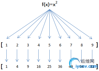

  16、map(函数,可迭代的对象)
  我们先看map。map()函数接收两个参数,一个是函数,一个是序列,map将传入的函数依次作用到序列的每个元素,并把结果作为新的list返回。
  举例说明,比如我们有一个函数f(x)=x2,要把这个函数作用在一个list [1, 2, 3, 4, 5, 6, 7, 8, 9]上,就可以用map()实现如下:
  现在,我们用Python代码实现:
  >>> def f(x):
  ...     return x * x
  >>> map(f, [1, 2, 3, 4, 5, 6, 7, 8, 9])
  [1, 4, 9, 16, 25, 36, 49, 64, 81]
  map()传入的第一个参数是f,即函数对象本身。
