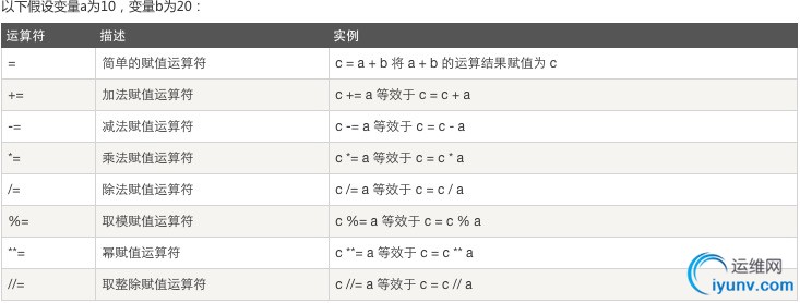

  三.运算符
  1、算数运算:
  2、比较运算:

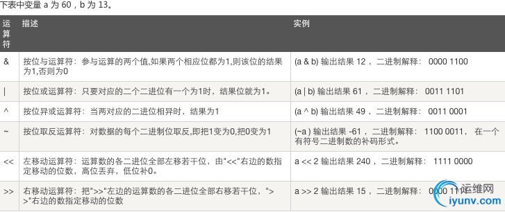

  3、赋值运算:
  4、位运算:

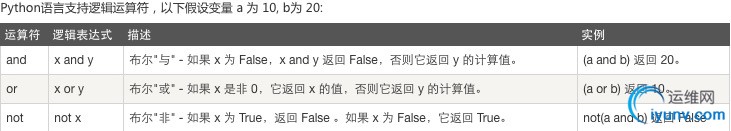

  5、逻辑运算:
  and注解:
  1、在Python 中,and 和 or 执行布尔逻辑演算,如你所期待的一样,但是它们并不返回布尔值;而是,返回它们实际进行比较的值之一。
  2、在布尔上下文中从左到右演算表达式的值,如果布尔上下文中的所有值都为真,那么 and 返回最后一个值。
  3、如果布尔上下文中的某个值为假,则 and 返回第一个假值
  or注解:
  1、使用 or 时,在布尔上下文中从左到右演算值,就像 and 一样。如果有一个值为真,or 立刻返回该值
  2、如果所有的值都为假,or 返回最后一个假值
  3、注意 or 在布尔上下文中会一直进行表达式演算直到找到第一个真值,然后就会忽略剩余的比较值
  and-or结合使用:
  结合了前面的两种语法,推理即可。
  为加强程序可读性,最好与括号连用,例如:
  (1 and 'x') or 'y'

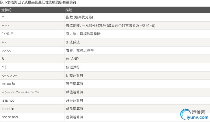

  8.运算符优先级:自上而下,优先级从高到低
