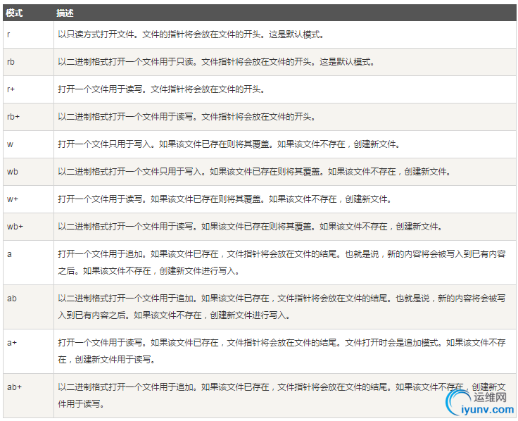

  不同模式打开文件的完全列表:
