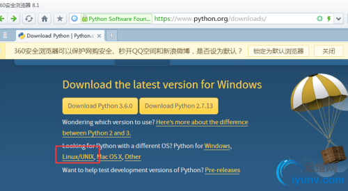

  一.下载python安装包
  •   输入python网址https://www.python.org/,然后【Downloads】
  跳出界面后,选择【Linux/UNIX】
  然后选择【python 2.7.12】==》【Download Gzipped source tarball】==》然后下载到本
  https://www.python.org/ftp/python/2.7.12/Python-2.7.12.tgz

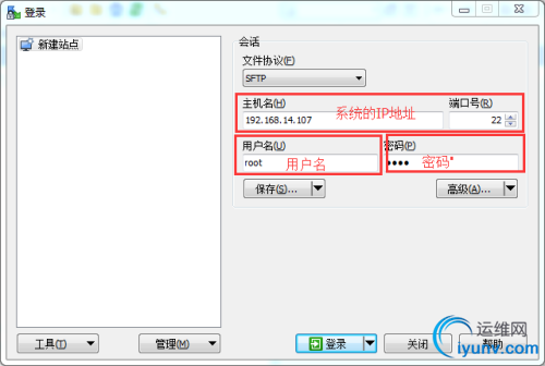

  1.安装好WinSCP软件(可以在360软件管家里面下载)
  2. 双击打开WinSCP软件
  3.登录
  【主机名】==》【用户】==》【密码】==》【登录】
  验证信息
  【是】
  登录成功
  将python文件上传到/usr/local,然后【确定】

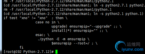

  3、 make install 安装
  1.输入【make install】
  [root@192 Python-2.7.12]# make install
  2.正在安装
  3.安装成功

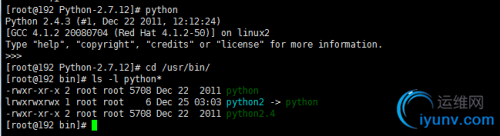

  1、安装完后,我们在linux命令行中打入python,执行的还是之前系统自带的2.4版本,这个跟系统的环境变量有关
  按【ctrl+d】 退出python界面
  2、进入/usr/bin/文件夹里面看到有如下文件:python、python2、pthon2.4,如下图:
  3、如果我们用绝对路径的方式来执行刚刚安装的2.6版本就会运行2.6版本的了,如下图:
  [root@192 bin]# /usr/local/Python-2.7.12/bin/python
  4、查看当前目录
  [root@192 bin]# pwd
  /usr/bin
  [root@192 bin]#
  5、切换到该目录下,也发现有跟/usr/bin/目录下一样的python文件,

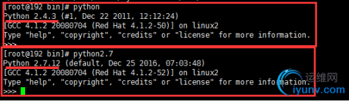

  7、此时再在命令行里输入python,系统还是执行2.4版本的,因为系统先搜到的是/usr/bin/里面的python,但是输入python2.7已经执行2.7版的了,如下图:
  注:按【ctrl+d】 退出python界面

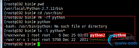

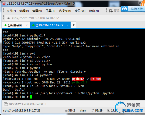

  8、我们到/usr/bin/中删除里面的python文件,然后再在该目录下创建2.7的一个symbolic link就可以让系统执行我们想要的2.7版本了,如下:
  1、cd /usr/bin
  2、rm -rf python
  输入:ls -l python*  会看到标红色
  3、ln -s /usr/local/Python-2.7.12/bin/python ./python
  [root@192 bin]# pwd
  [root@192 bin]# cd /usr/bin/
  [root@192 bin]# rm -rf python
  [root@192 bin]# python
  -bash: /usr/bin/python: No such file or directory
  [root@192 bin]# ls -l python*
  lrwxrwxrwx 1 root root    6 Dec 25 03:03 python2 -> python
  -rwxr-xr-x 1 root root 5708 Dec 22  2011 python2.4
  [root@192 bin]# ln -s /usr/local/Python-2.7.12/b
  bin/   build/
  [root@192 bin]# ln -s /usr/local/Python-2.7.12/bin/python ./python
  [root@192 bin]#
  再次输入:ls -l python*   ,看到红色标记已经消失
