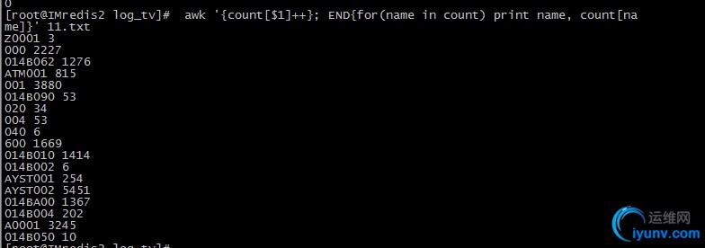

老男孩老师,你好:我要取如下数据:
1.单独第一列去重后的结果,这个我已做出来
awk '{count[$1]++}; END{for(name in count) print name,count[name]}' testfile.txt
2.取第一列和第二列同时去重后的wc–l  ,麻烦老师帮忙看下,谢谢!
统计后的结果格式如:000 2227  60

[wxr@C66-test oldboy]$ awk '{array[$0]++}END{for(n in array) print n,array[n]}' 11.txt|awk '{array_count[$1]+=$3;if(array[$1] != $2){count[$1]++;array[$1]=$3}}END{for (n in count)print n"\t"array_count[n]"\t"count[n]|"sort -n"}'
000     2227    60
A0001   3245    18
ATM001  815     2
AYST001 254     7
AYST002 5451    156
Z0001   3       1
001     3880    4
004     53      2
014B002 6       2
014B004 202     2
014B010 1414    52
014B050 10      1
014B062 1276    36
014B090 53      6
014BA00 1367    13
020     34      7
040     6       4
600     1669    50

[wxr@C66-test awk]$ cat sort_paste.awk
split($0,xarry,FS)
one=xarry[1]
two=xarry[2]
array_count[one]++
if(!((one,two) in tree)){
   tree[one,two]=1
   count[one]++
END{
for(k in count){
printf("%16s %16s %16s \n",k,count[k],array_count[k])|"sort"
[wxr@C66-test awk]$ awk -f sort_paste.awk 11.txt
             000               60             2227
             001                4             3880
             004                2               53
         014B002                2                6
         014B004                2              202
         014B010               52             1414
         014B050                1               10
         014B062               36             1276
         014B090                6               53
         014BA00               13             1367
             020                7               34
             040                4                6
             600               50             1669
           A0001               18             3245
          ATM001                2              815
         AYST001                7              254
         AYST002              156             5451
           Z0001                1                3
