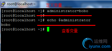

  Bash中的变量操作相对比较简单,不像其他高级编程语言(如C语言,java语言)那么复杂,在定义一个新的变量的时候,一般不需要提前进行声明,而是直接指定变量名称,并赋给初始值即可。
  格式:变量名=变量值

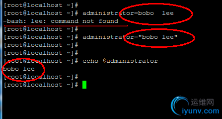

  1) 双引号 “”
  如图所示,当赋值的内容包含空格时,必须以双引号括起来,其他情况可以省略

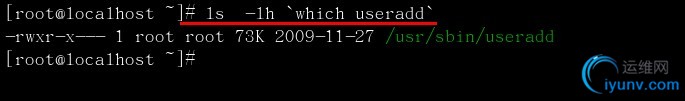

  3) 反撇号 ``
  主要用于命令替换,允许将执行的某个命令的屏幕输出结果赋值给变量。反撇号括起来的范围内必须能够执行命令行

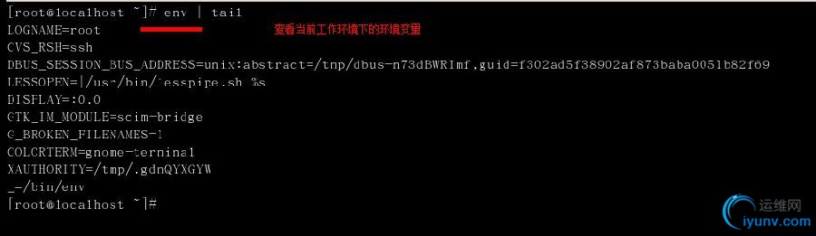

  1) 环境变量

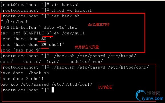

  预定义变量是由bash程序预先定义好的一类特殊变量,用户只能使用而不能创建新的预定义变量,也不能直接为预定义变量赋值。常见预定义变量如下:
  $# 表示命令行中位置参数的个数
  $* 表示所有位置参数的内容
  $? 表示前一条命令执行后的返回状态,返回为0表示执行正确,任何非0表示运行出现异常
  $0 表示当前执行的脚本或程序名称
