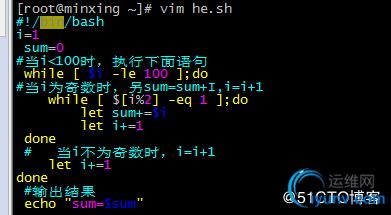

  2.2 while循环
  while循环比for循环略复杂一些,具体语法如下:
  while CONDITION; do
  循环体
  done
  注意:1、进入条件:CONDITION为true;退出条件:CONDITION为false。
  2、CONDITION为循环控制条件:进入循环之前,先做一次判断;每一次循环之后会再次做判断;条件为“true”,则执行一次循环;知道条件测试状态为“false”终止循环。
  3、CONDITION一般应该有循环控制变量;此变量的值会在循环体不断地被修正。
  举例子:计算100以内所有正奇数之和
  执行结果:

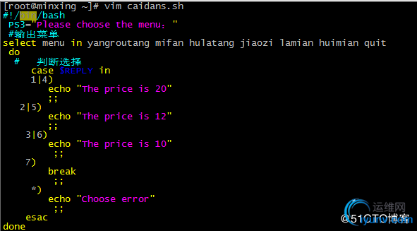

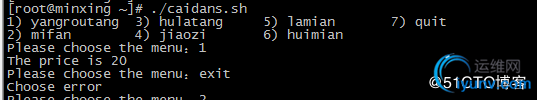

  4 select循环
  1 用户输入菜单列表中的某个数字,执行相应的命令。
  2 select循环主要用于创建菜单,按数字顺序排列的菜单项将显示在标准错误  上,并显示PS3提示符,等待用户输入。
  3 用户输入被保存在内置变量REPLY中。
  select的具体语法如下:
  select variable in list; do
  循环体命令
  done
  注意:①select是个无线循环,因此要记住用break命令退出循环,或用exit命令终止脚本。也可以按ctrl+c退出循环。
  ②select经常和case联合使用。
  ③与for循环类似,可以省略in list,此时使用位置变量。
  举例子:生成菜单,并显示选中的价钱。
  执行结果:
