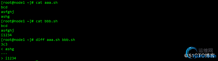

1 diff命令
  作用:找出两个文件中文本的差异并显示出来
  格式:diff [选项] 文件1  文件2
  选项:
  -u:将两个文件中不同的文本放置在一起,并可以输出到另一个文件中
  -r:递归比较目录下的所有文件(比较目录时一定要使用)
  实例:
  比较结果有3中情况
  1 a 第一个文件需要增加输出的内容才能和第二个文件相同
  2 c 修改,其中包含增加和修改,或单独修改
  3 d 删除,第一个文件中删除不同之后和第二个文件相同
  4 i1234表示左边缺少i1234
  重定向到文件
  解析:@@代表一定范围
  "-" 代表第一个文件
  "+" 代表第二个文件

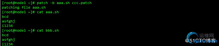

2 patch 打补丁
  1 查看是否安装
  [root@node1 ~]# rpm -qa patch
  patch-2.7.1-8.el7.x86_64
  2 使用方式
  格式:
  patch [选项]  原始文件  < 补丁文件
  -b :备份原来的文件
  源文件以.orig结尾

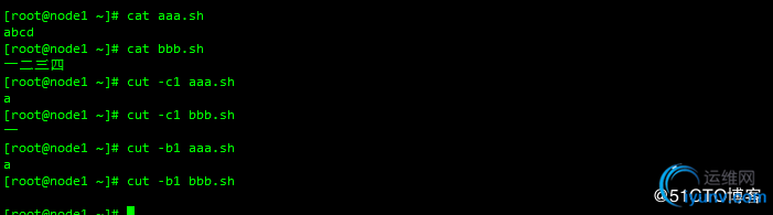

  -f:指定选项被分割后的项的位置
  -n:该选项和-b是合用的,-nb,意思是不用将多字节进行分割
  因为汉字是一个字两个字节,因此取一个字节取不出。

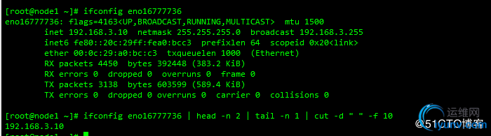

  实际应用:
  1 抓取网卡IP地址
  说明-d &quot; &quot;表示以空格为分割符,-f表示其IP地址在分割之后的相对位置为第十列。

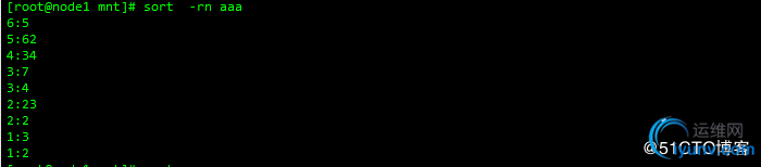

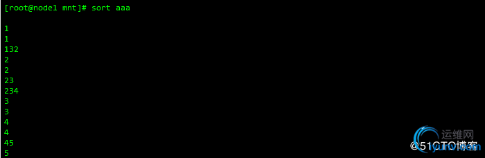

4 Sort和uniq
1 总述

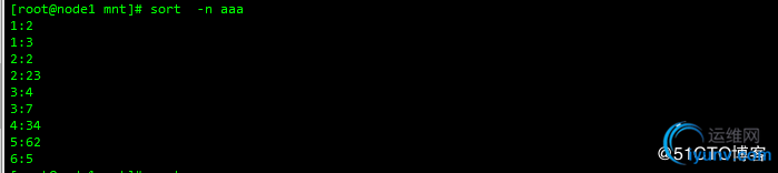

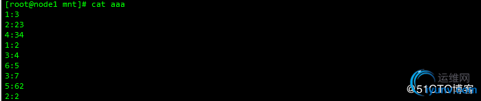

  sort 命令对 File 参数指定的文件中的行排序,并将结果写到标准输出。如果 File 参数指定多个文件,那么 sort 命令将这些文件连接起来,并当作一个文件进行排序。
2 sort 用途
  -n 表示按第一列进行排序
  -r 倒叙排列
  -u 去掉重复数字
  -o 输出文件重定向到自己
  -t 指定分割符
  -k 指定要排序的列

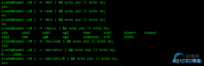

2 条件表达式
  -e  file    文件是否存在(exist)
  -f   file  文件是否存在且为普通文件
  -d  file    文件是否存在且为块设备.其访问是随机访问
  -c  file    文件是否存在且为字符设备,其访问是顺序访问
  -b  file    文件是否存在且为目录
  -S file  文件是否存在且为套接字
  -p file  文件是否存在且为管道文件FIFO
  -L file  文件是否存在且为一个链接文件
  基本案例其中当条件成立时执行yes ,当条件不成立时执行no

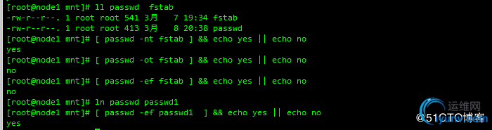

4 两个文件之间比较;
  File1 -nt file2 判断file1是否比file2新
  File1 -ot file2 判断file1是否比file2旧
  File1 -ef file2 判断file1与file2是否为同一文件,主要意义在判定,两个文件是否均指向同一个分区上的同一个iNode

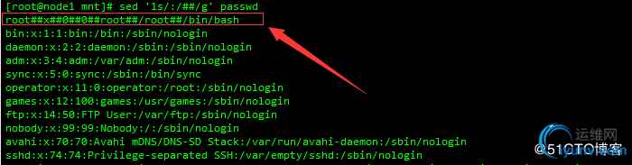

3 Sed 高级用法
  1 sed -e 's/bin/aaa/g' -e 's/bbb/ccc/g' 文件名
  2 sed  's/bin/aaa/g;s/bbb/ccc/g' 文件名
  3 vim rule
  s/aaa/bbb/g
  s/bbb/ccc/g
  Sed -f rule 文件
  4 sed  's/#/ /g' 文件  将#替换成空格
  5 sed 's/ \/ //g' 文件将/替换成空格

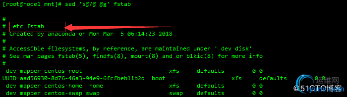

  6 sed  's@/@@g'    将/替换成空格
  7 sed '2s/:/##/g' 将第二行的所有: 替换成##

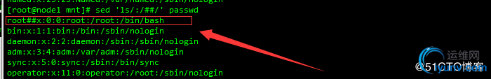

  10 sed '1s/:/##/g' 文件  匹配改变所有
  11 sed '1s/:/##/'  文件 匹配改变第一次出现的

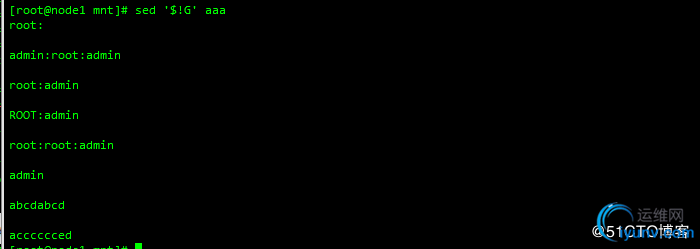

  13 sed ‘G’  文件,增大行间距
  14 sed '$!G'  文件,不对最后一列增加空白行
