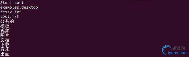

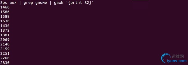

  2.7 管道
  shell使用管道将一个命令的输出直接连接到另一个命令的输入。管道的功能类似于将一个命令的标准输出重定向到一个文件,然后将该文件作为另一个命令的标准输出。管理的符号为" | ",语法格式为:
command_a [args] | command_b [args]  如下所示:
  过滤器是将输入数据处理后再输出数据流的一类命令,包含过滤器的命令行用一个管道将某个命令的标准输出连接到过滤器的标准输入,用另一个管道将过滤器的标准输出连接到另一个命令的标准输入,如下所示:
