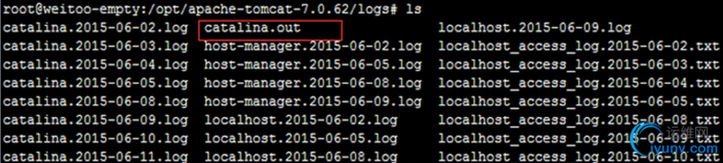

  此时Jenkins在初始化配置目录,其默认配置目录路径为当前用户下的.jenkins目录,用户也可以自定义目录,Jenkins默认是把配置文件中的数据读到内存中,如果你替换了之前的配置文件,此时需要点击Jenkins的读取设置或者重启Tomcat,如果此时Jenkins页面无响应,则应该查看Tomcat的Catalina.out,多半是由于内存溢出造成(解决方法增大Tomcat调用Java虚拟机时内存大小,本文不做重点),运行Jenkins的服务器配置最好内存1G以上,因为后续会加入一些Jenkins插件,有一些会比较占用内存,导致Jenkins启动不了。

  首页->系统管理->管理插件->可选插件->过滤(搜索插件名)->勾选->点击最下面直接安装即可(需要等待一段时间,详情可以看catalina.out日志变化)
