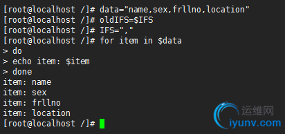

  Linux系统使用环境变量IFS存储分隔符;
  查看默认分隔符
  oldIFS=$IFS(把环境变量IFS存到oldIFS)
  IFS=","(定义分隔符为,)
  之后把环境变量返回原值(空格/tab)。

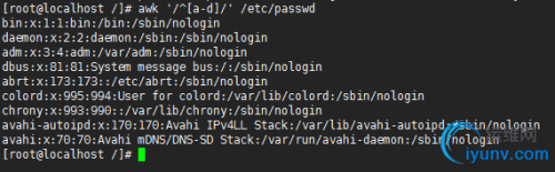

  a) 正则表达式(/regexp/)
  取passwd中小写字母a到d开头的。

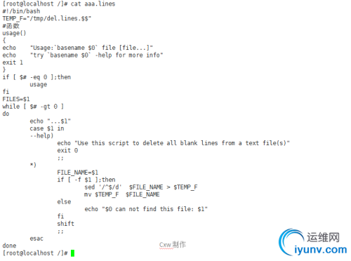

  函数及脚本的综合应用
  1、shell函数:shell允许将一组命令集或语句形成一个可用块,这些块称为shell函数。
  函数由两部分组成:函数标题、函数体。标题是函数名。函数体是函数内的命令集合。标题名应该唯一;如果不是,将会混淆结果,因为脚本在查看调用脚本前将首先搜索函数调用相应的shell。
