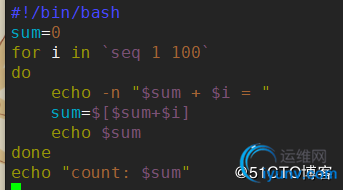

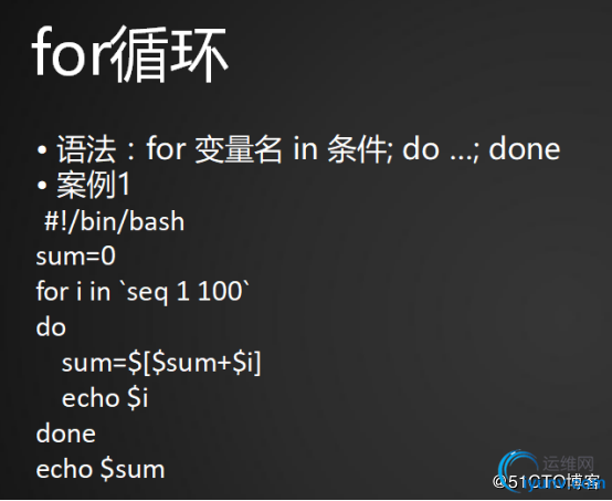

20.10 for循环
    Shell中的for循环可以使用seq来定义循环的数字范围,图中定义的就是循环1-100的数字。图中的示例是计算1-100所有数字的和,shell中的数学运算需要使用方括号括起来,但是不需要像if的方括号那样加上空格。
    将图中的例子改一下,每次循环都打印一下相加的结果:
    代码示例:
    运行结果:

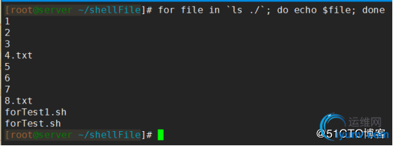

  在shell中,for循环经常用来遍历某个目录下的文件,示例:
    注意:在for循环的循环条件中,它会把循环对象中的空格或者回车当做一个分隔符,例如上例中,for的循环条件对象是ls /etc/ 这个命令列出来的文件名称。如果这些文件命名称包含空格,for循环就会把这个文件名称给分成两个对象进行循环,例如我现在创建一个文件,文件名称包含空格,然后使用for循环去遍历看看会发生什么:
    图中,我创建了两个文件,这两个文件的名称都包含了空格,\ 是用于脱义空格的脱义符,没有脱义符的话touch命令会把空格当做分隔符。
    然后使用for循环去遍历:
  如图,可以看到带有空格的文件名被分隔开了,这是for循环的一个特点使用时需要注意。

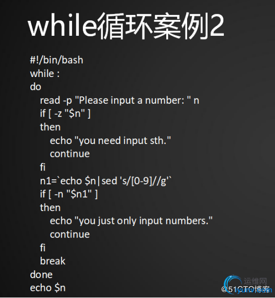

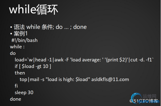

20.11/20.12 while循环
    图中代码示例,用于完成每隔半分钟就检查系统的负载,当系统负载大于10的时候,就发送一份邮件,很显然这是一个常见的监控脚本。
    在while的循环条件中使用 “ : ”、“ true ”、“ 1 ”作为循环条件的话,就是死循环,所以上例中的while循环是一个死循环。

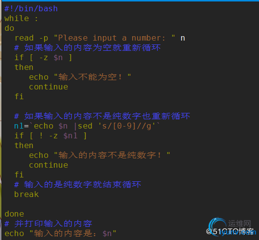

    示例:
    查看运行过程:
  以上代码用于检测用户输入的内容是否是一个纯数字,如果不是的话,就会提示输入的不正确,并且结束本次循环进入下一次循环,如果用户输入的是纯数字,就会跳出这个循环,打印用户输入的内容:
  运行结果:

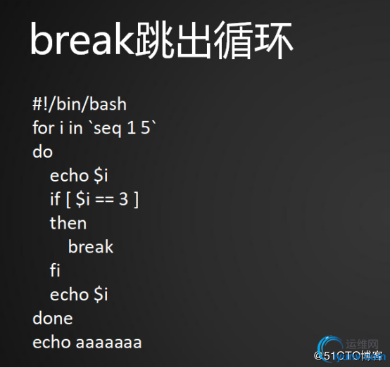

20.13 break跳出循环
  break能够跳出整个循环让循环不再执行,示例:
  比较数字的时候使用 -eq ,比较字符串的时候用 ==
  运行结果:
  如图,循环在i等于3的时候就结束了循环。

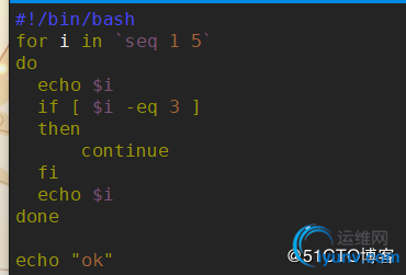

20.14 continue结束本次循环
  continue是用于结束本次循环,进入下一次循环。当continue被执行后,continue后面的代码都不会被执行,而是从循环的第一句开始重新执行循环体。
  示例:
  运行结果:
  如图,当i等于3的时候就重新开始了循环,后面的代码就不再执行了。

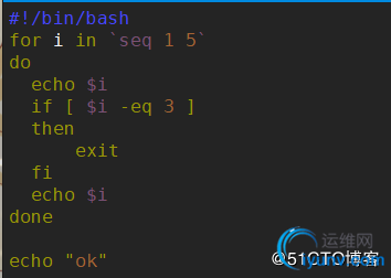

20.15 exit退出整个脚本
  exit是退出整个脚本的执行,break只是跳出循环,而且break和continue都是在循环中使用的,而exit则可以在脚本的任意地方使用,一旦exit被执行,整个脚本就会结束,无论后面有没有代码都会结束。
  示例:
  运行结果:
  如图,当i等于3的时候就退出了整个脚本的执行,后面的代码就不会被执行了,exit可以用于返回一个数字,我们使用的echo $? 打印的数字就是脚本中exit返回出来的数字。
