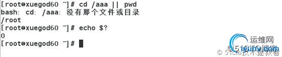

  2、shell环境根据$?来判断是否执行成功,当返回值为0时代表执行成功。如果是非0则代表执行异常一般为1或者为1到127之间的整数。

  逻辑或-实例

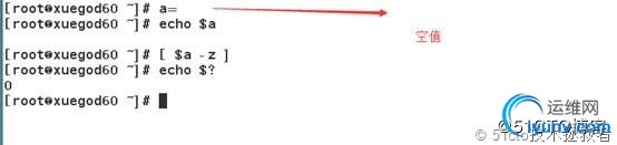

  实战2—
  -z为对于为赋值的变量进行测试

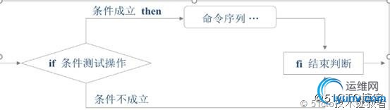

  2-1-单分支if语句的格式
  if 条件测试操作
  then
  命令序列
  fi
  单分支的结构非常简单,条件成立就执行then命令序列,条件不成立则fi结束

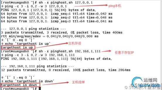

  实战1—
  我们编写一个连通性测试脚本通过位置参数$1提供目标主机地址,然后根据ping检测结果给出相应提示
  -c ping包的次数
  -i ping包的间隔
  -w 超时的时间间隔
  脚本解释:如果if判断为0则接下来执行then输出目标主机up
  如果不为0则执行else输出目标主机down

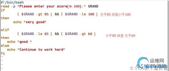

  多分支if语句应用
  1. 编写一个成绩分档脚本gradediv.sh根据输入不同的分数来区分优秀、合格、不合格三挡
  vim gradediv.sh
  首先判断是否大于85 小于 100 如果符合则输出优秀并结束判断
  如果小于85 并且大于 60 为优秀 执行then 输出合格
  否则 都执行else 其余的都是不合格继续
  执行的结果

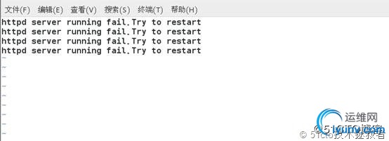

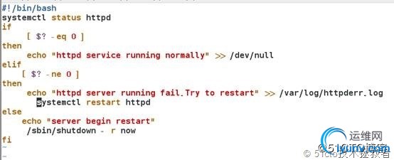

  1、编写脚本程序用于监视系统服务httpd的运行状态,要求如下
  当服务状态失败时在"/var/log/httpderr.log"文件中记入日志信息。
  自动将状态失败的httpd服务重新启动。若重启httpd服务失败,测尝试重新启动服务器主机
  vim httpd.sh
  查看 /var/log/httpderr.log

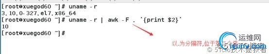

  2、编写uname.sh脚本判断当前系统的内核主次版本若大于2.4则输出当前版本否则输出提示当前版本太低
  过滤主版本号
  过滤出次版本号

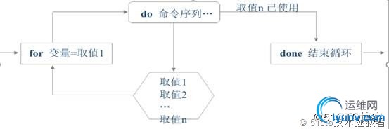

  3-1-for循环语句的结构
  使用for循环语句时,需要指定一个变量及可能的取值列表。跟对不同的取值,执行相同的命令序列直到变量的值取完遍退出循环。取值列表称为for语句的执行条件
  for语句执行的语法结构
  for 变量名 in 取值列表
  do
  命令序列
  done
  其种变量名可以自定义,do里面还可以嵌套多个if语句done结束循环
  in乃是关键字,从哪里取值,多个取值之间使用空格隔开

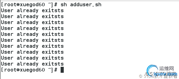

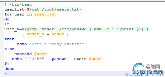

  编辑一个脚本添加用户vim adduser.sh
  首先定义一个变量作为取值列表
  将取值列表赋予变量user
  嵌套一个if语句判断用户是否存在,如果存在则输出用户已存在,否则执行else的命令序列进行添加用户并且设置密码实现取值循环
  if判断使用grep awk 过滤出/etc/passwd的第一个字段
  使用user_a与取值列表进行比较如果等于则输出用户已存在,如果不等于则执行else的命令序列
  执行脚本:sh –x adduser.sh
  再次执行
  输出了用户已存在,

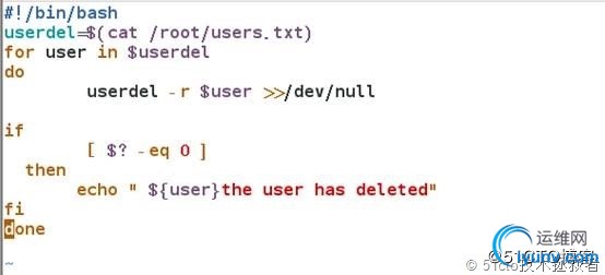

  若要删除刚刚创建的用户可以编写脚本
  vim deluser.sh
  执行:
  好了这就是批量创建用户和批量删除用户
