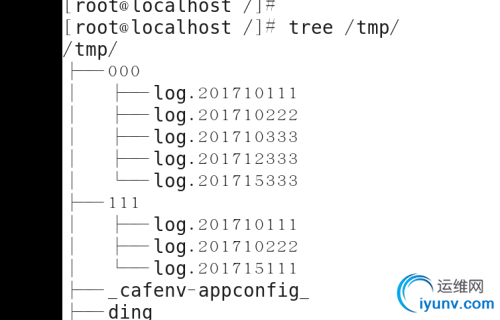

  根据题目自己创造条件
  例如我的环境:我的/tmp/下有俩目录,一个000,一个111
  看我创建的文件,我的文件中除了000中的log.201710111和111中的og.201710111有内容其他都是空的。
  [root@localhost 000]# ls
  log.201710111  log.201710222  log.201710333  log.201712333  log.201715333
  ot@localhost 111]# ls
  log.201710111  log.201710222  log.201715111
  [root@localhost 111]#

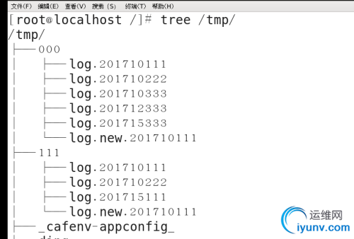

  执行结果如下:
  [root@localhost 111]# cat log.new.201710111
  AAAAAAAAA
  BBBBBBBBBB
  CCCCCCCCCC
  dddddddddd
  eeeeeeee
  [root@localhost 000]# cat log.new.201710111
  A
  B
  C
  AAAAAAAAAAAAA
  BnBBBBBBBBBBBB
  dsfsAgsAgr
  fsdf
