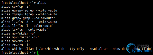

  一、命令的别名--(自定义命令)
  alias:
  定义或显示别名
  命令格式:
  alias [-p] [名称[=值] ... ]
  注意:如果alias命令不带任何选项和参数,则表示显示所有已经定义并生效的别名设置;
  # alias ALIAS='COMMAND [OPTION]...[ARGUMENT]...'
  上图中,我们自定义命令mp等价于复制目录的命令‘mkdir -p’,在

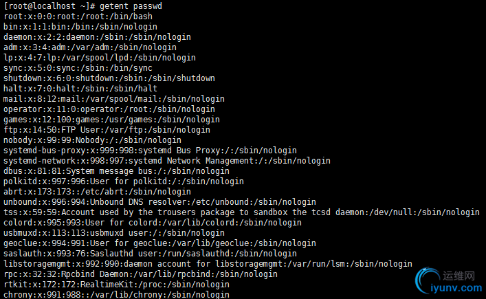

  ~STRING:bash会自动将其展开为以“STRING”为用户名的用户的家目录
  利用getent passwd命令来查看当前系统内的所有用户,如下:             DSC00029.png

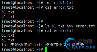

  错误重定向:
  2>:覆盖错误重定向;
  2>>:追加错误重定向;
  合并标准输出和标准错误的重定向:
  1.COMMAND {>|>>} /PATH/TO/SOMEFILLE 2>&1
  2.&>,&>>
