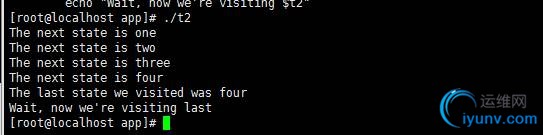

  for命令的最基本使用方法是通过在for命令中定义一列值来迭代。如下图↓
  若在列表中的值进行迭代时,将其他值赋予该变量还可以继续使用,迭代的值是最后一个值。
  输出结果如下:

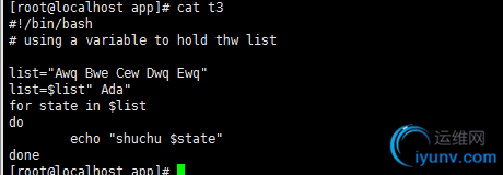

  三.变量读取列表
  用for语句来实现 从一个列表中读取变量值,通过列表迭代
  执行结果如下图

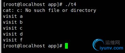

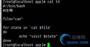

  for语句中可以调用不是本文件中的值,即其他文件,把该文件中的值调用赋予一个变量在调用该变量就可以在本文件使用。如下图
  这是我创建的一个名字为can的文件
  在t4中把can中的值赋予file之后在for中调用也可以输出出来   如下图:

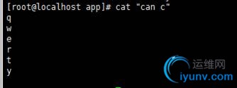

  字段分隔符一共有三:空格,制表符(指Tab),换行符(enter或者回车)在shell中若是出现回车,空格等脚本会认为是在换行或者在启动新的数据段,若处理包含空格的文件名时就会出现干扰。列出如下图:我创建了两个文件  (can c)包含空格的文件名
  当我在脚本中调用can c这个文件时  即使加上双引号还是输出了can中的代码和输出内容如图:(我把IFS注释掉了)
  但是,当我把注释取消即可正常输出can c的内容如下图:
  在文件中有空格也是忽略直接输出
  没有IFS时
  加上IFS的注释后
  把can文件中的每行空格都当成分隔符不输出

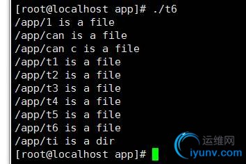

  六.使用通配符读取目录
  for不仅可以读取文件还可以用通配符读取目录,尤其是不知道文件中的文件名时。本人在根下创建了一个app目录在里面写了几个脚本和一个目录怎么用for来显示出来呢 ?
  当前路径
  app下的文件数量种类
  脚本如下
  把目录文件赋予file在通过if then echo分类输出出来
  执行结果如下图:
