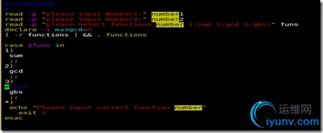

  作业11:写一个脚本,写这么几个函数:函数1、实现给定的两个数值的之和;函数2、
  取给定两个数值的最大公约数;函数3、取给定两个数值的最小公倍数;关于函数的选定、
  两个数值的大小都将通过交互式输入来提供。
gcd最大公约数    gbs最小公倍数=a*b/最大公约数  第一:创建脚本文件
  maxgcd用于计算最小公倍数时,调用gcd函数保存的变量
  三个函数分为按照1,2,3进行数字选择
  第二:功能函数:
  最大公约数利用until循环进行判断,首先判断是否第一个数字大于
  第二个数字,当第一个数字小于第二个数字时进行数字调换。
  然后利用until判断,当余数为0时退出循环,同时进行数字交换。
  计算完成将最大公约数赋值给maxgcd变量。
  当调用最大倍数时,调用gcd函数,取得maxgcd值。变将最大公
  公约数的输出到/dev/null中。同时根据最大公约数与最大公倍数的公式
  进行计算。
