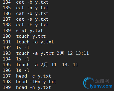

  使用history命令查看被记住的命令的命令行参数;
  history-显示或操纵历史列表。
  格式:
  history: history [-c] [-d 偏移量] [n] 或 history -anrw              [文件名] 或 history -ps 参数 [参数...] DSC0001.png
  常用选项:
  -c:清空历史缓冲区中的命令历史记录;
  -d:删除指定的历史命令条目;
  重复执行历史缓冲区的命令:
  !NUMBER:重复执行历史缓冲区中编号为“NUMBER”的命令; DSC0004.png
  !STRING:重复执行历史缓冲区中以“STRING”开头的最后一次                  执行过的命令;
  !?STRING:重复执行历史缓冲区中包含了“STRING”的最后一次                   执行过的命令;
  !-NUMBER:重复执行历史缓冲区中倒数第“NUMBER”条命令;
  使用上下Arrow可以从历史缓冲区调用命令,回车之                  后执行;
  C-r:在历史缓冲区实施搜索,回车之后执行;
  !$:在历史缓冲区中调用最后一个命令的最后一个参数;
  !^:在历史缓冲区中调用最后一个命令的第一个位置的参数;
  !:NUMBER:在历史缓冲区中调用最后一个命令的                     第“NUMBER”个位置的参数;

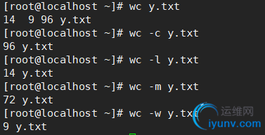

  wc:
  wc - 输出文件中的行数、单词数、字节数
  格式: wc [选项列表]... [文件名列表]...
  常用选项:
  -c, --bytes, --chars输出字节统计数。
  -l, --lines输出换行符统计数;
  -m:仅显示文件中有效字符的数量;
  -w, --word:输出单词统计数; DSC0005.png
  注意:
