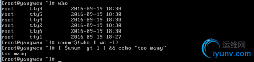

  1)例如:判断当前已登录的用户数,当超过5个时输出“too many”

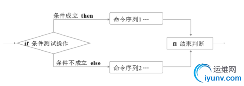

  2、 双分支if语句应用(嵌套使用,多次判断)
  1)例如:编写一个连通性测试脚本pinghost.sh,
  设置执行权限之后测试

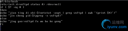

  2) 再例如:通过shell脚本检查vsftpd服务是否运行,如果已运行则列出其监听地址、pid号,否则输出提示“vsftpd服务不可用!”
  首先安装vsftpd软件
  然后编写脚本vim  chkftpd.sh
  接下来设置权限并执行,提示vsftpd服务不可用
  开启vsftpd服务器之后再次执行脚本

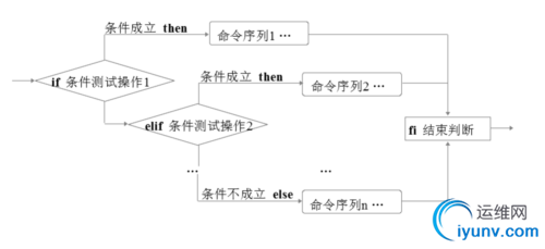

  3、 多分支if语句应用(能够根据多个互斥条件分别执行不同操作,实际上等同于嵌套使用的if语句)
  例如:根据输入的考试分数的不同来区分优秀,合格,不合格三档
  Vi  gradediv.sh
  设置权限之后执行脚本:

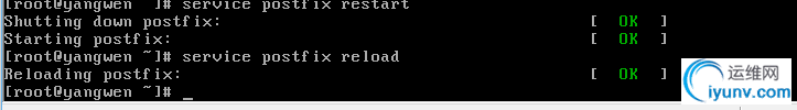

  3、 修改配置文件,(/etc/postfix/main.cf)改为以下的效果。(下面的代码都有,去掉前面的#号,修改后面的值即可,
  改完之后重启postfix服务,使用postfix>
  重启、重载

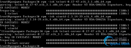

  5、 配置dns服务器,在原来的基础之上修改数据文件google.com.zone即可

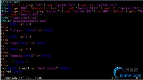

  8、 编写sysmon.sh脚本
  (1)使用df命令提取出根分区的磁盘占用率,赋值给变量DUG。
  (2)使用mpstat命令提取CPU使用率(需安装sysstat软件包),赋值给变量CUG。
  (3)使用free命令提取出内存使用率,赋值给变量MUG。
  (4)判断上述监控项目是否超标,将需要告警的信息保存到/tmp/alert.txt文件。
  (5)判断/tmp/alert.txt文件是否存在,若存在则作为告警邮件发送。
  9、测试sysmon.sh脚本的执行情况
  (1)确认有可用的邮件服务器(如Postfix、Sendmail等),然后调低监控阈值,执行sysmon.sh脚本进行测试。
  (2) 查收yangwen@google.com的邮箱,确认告警邮件内容。
