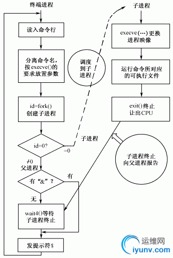

  shell是如何执行命令解析的
  (1)读取用户由键盘输入的命令行。
  (2)分析命令,以命令名作为文件名,并将其它参数改造为系统调用execve( )内部处理所要求的形式。
  (3)终端进程调用fork( )建立一个子进程。
  (4)终端进程本身用系统调用wait4( )来等待子进程完成(如果是后台命令,则不等待)。当子进程运行时调用execve( ),子进程根据文件名(即命令名)到目录中查找有关文件(这是命令解释程序构成的文件),将它调入内存,执行这个程序(解释这条命令)。
  (5)如果命令末尾有&号(后台命令符号),则终端进程不用系统调用wait4( )等待,立即发提示符,让用户输入下一个命令,转⑴。如果命令末尾没有&号,则终端进程要一直等待,当子进程(即运行命令的进程)完成处理后终止,向父进程(终端进程)报告,此时终端进程醒来,在做必要的判别等工作后,终端进程发提示符,让用户输入新的命令,重复上述处理过程。
  Shell基本执行过程及父子进程之间的关系如图所示:
