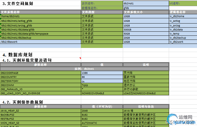

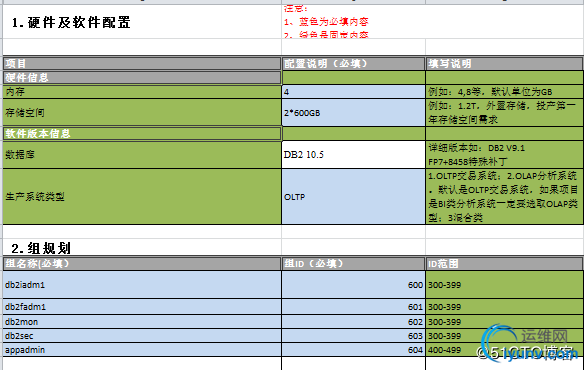

  ①.需要填写复杂的数据库配置文档,大致如下:

  ①.只需提交简单的环境申请表格(详情见附件一,表格中对所填写的内容有严格的限制,确保填写的内容有效。)

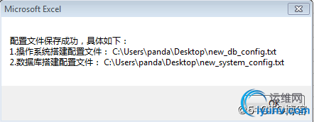

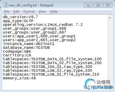

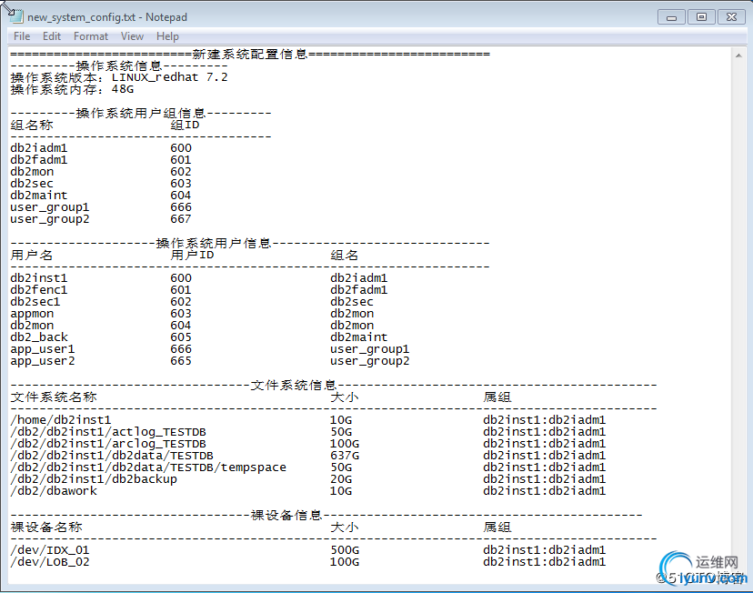

  ②.单击“保存参数配置文件”按钮,选择配置文件保存路径,自动生成操作系统配置文件new_system_config.txt(提供给操作系统的同事搭建环境)和生成数据库配置文件new_db_config.txt(提供给数据库的同时搭建环境)。
  new_db_config.txt
  ③.上传数据库配置文件new_db_config.txt和自动安装脚本(附件二),调用安装脚本,自动完成数据库安装、配置和环境的初始化。
