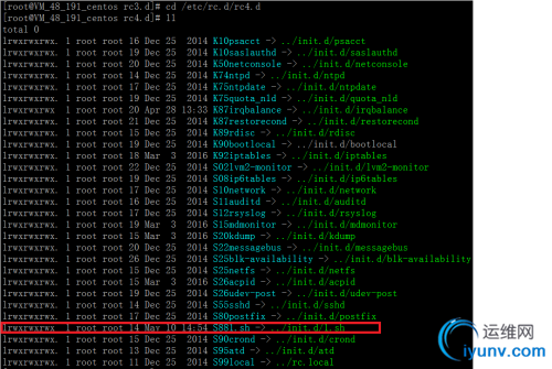

  好成功了。接下来,验证下各个级别下是否已经生成了文件。
  四.这里都是图
