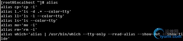

  3)别名
  通过alias把一个常用的并且很长的指令别名一个简洁易记的指令。
  用unalias解除别名,输入alias会看到目前系统预设的alias。
  alias语法:alias[命令别名]=[‘具体的命令’]。
