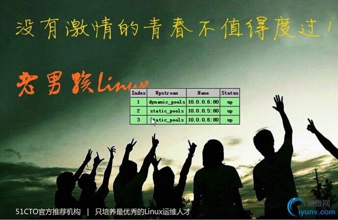

  企业面试题22:开发通过web界面展示监控Nginx代理节点状态,效果图如下。
