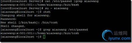

  切换到新的shell:
  更改用户自己的登录shell
  用户能自己更改shell类型
  由管理员更改用户的shell类型则执行:usermod–s /bin/bash xiaowang即更改为bash
