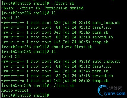

  执行Shell脚本:./或者sh、/bin/bash、.
  方法1:./   的前提:赋予执行权限x,才能执行!
  方法2:sh 或者/bin/bash 或者. 直接运行即可。

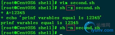

  注:简单的理解变量,相当于定义一个别名-名称,引用的时候加上$符号就可以了!
  参数-x:表示可以看到执行命令的过程!
  参数-n:表示在执行命令的过程判断是否有错误!

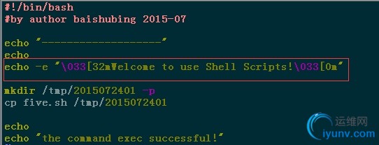

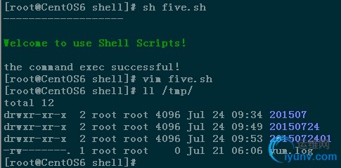

  例1:带颜色打印输出
  输出效果:

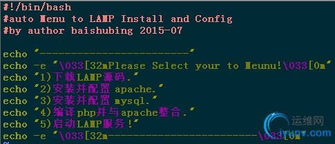

  例2:练习LAMP安装菜单制作
  注:echo -e "\033[32mPlease Select your to Meunu!\033[0m"
  -e:表示扩展
  \033[32m-------\033[0m:是固定格式!
  32m---------0m:表示绿色在这行以及下面的行都显示绿色,并且次行颜色开始加深!
  注:[32m------[0m:表示:只是这行显示绿色!

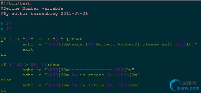

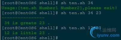

  四、3种运算符号((  ))、[[  ]]、[  ]
  [ ],可以用于判断(字符串、目录、文件、大小、是否非空、数字比较);
  (( )),用于运算比较大小;
  ` `,用于字符的,运算比较大小;
  一个[ ],把里面的内容当成字符,来判断和运算;2个[ ],用于运算;
  (( ))的运算,只能用数学上的:+ -* /,而不能用逻辑运算符:-eq、-gt、lt等等!
  [    ]的运算,不能用数学上的:+ -* /,只能能用逻辑运算符:-eq、-gt、lt等等!
  ` `的运算,能用数学上的:+ -* /,也能用逻辑运算符:-eq、-gt、lt等等!
  一个[ ],用于数字运算的时候,“ ”可以去掉!但是用于运算字符的时候," "还是要加上!
  [[  ]]用于多个主机间,计算和:需要用&&替换-a;计算或:需要用||替换-o;以及其他的-gt等;
  [  ]用于判断字符相等,不要使用-eq,而是使用==来表示!
  练习[ ]、` `
  注:这里的[ -z "$1" -o -z "$2" ]:内容需要使用双引号,原因是:把$1、$2当成了字符串!而单引号'  '是转译的作用,也不能用!
