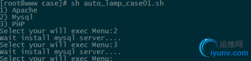

  --------------------------------auto_lamp_case01.sh---------------------------------------
  #!/bin/bash
  #auto install LAMP
  #fom net 2017
  PS3="Select your will exec Menu:"
  select i in "Apache" "Mysql" "PHP"
  do
  case $i in
  Apache)
  echo "Wait install httpd server...."
  tar -jxvf httpd-2.2.27.tar.bz2;cd httpd-2.2.27
  Mysql)
  echo "Wait install mysql server...."
  PHP)
  echo -e "\033[32mUsage:{$0 Apache|Mysql|PHP|help} \033[0m"
  esac
  done
  由于在每个模块下只有简单的显示代码,我们可以在后期根据自己的需要将代码完善,执行效果如下
  很显然这个代码更智能一些,在执行程序后可以提示更多选择,在这个脚本上可以扩展出很多东西从而实现更多的自动化处理。
