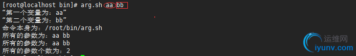

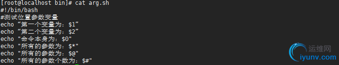

  编写一个脚本来测试一下上述的位置参数变量:
  这个示例,可以看到位置参数变量,在bash中就实现定义好的,按照位置分配不同的变量。在执行脚本的时候,后面直接跟参数,就会赋予不同的变量,这样在脚本中就可以直接调用。通过示例可以证明,
  $N(N表示不同的数字),及可表明第N个参数变量;$0表示命令本身。

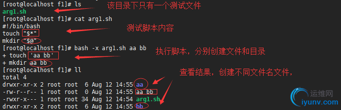

  首先在一个空目录下编写了一个测试脚本,测试过程如图所示: DSC0003.png
  可以看到:“touch "$*"”创建了一个名为“aa bb”的文件
  而“mkdir "$@"”创建了aa和bb两个目录。
  所以,"$*"和"$@"虽然都是表示全部的参数,但是"$*"是把所有的参数当成为一个整体,而"$@"则是把每个参数独立看待
