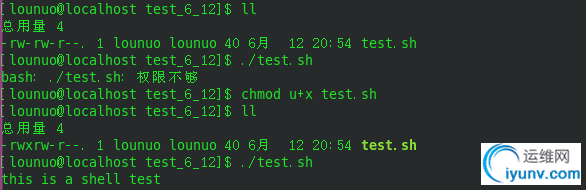

  chmod u+x shell脚本
  首先,因为shell脚本并不需要经过编译,但是对于刚创建出来的shell脚本文件,一开始时并没有执行权限的,因此,可以将shell所属者的权限加上可执行,然后运行shell脚本:

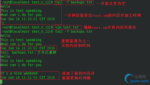

  在当前用户下用crontab -e命令编写自身的一个crontab,路径为/var/spool/cron,文件名就为用户名:
*/1 * * * * /home/lounuo/test_6_12/test.sh  表示每隔一分钟执行一次命令也就是test.sh脚本;也就是说每隔一分钟将test.text文件的内容备份到backups.txt文件中
  这里需要强调的是,在shell中仍然需要指明路径,不然crond在执行的时候就会默认在用户目录下创建出一个backups.txt文件,至于要拷贝的test.txt文件就当然找不到了,因此只会看到一个时间戳
  使用不管crond是什么状态,service crond restart重启crond任务:
  一开始backups.txt的内容为空;每隔一分钟修改test.txt的内容,然后再打开backups.txt,使用
  tail -f backups.txt命令观察如下:
  这里为了观察方便将时间设定的比较短,实际使用中可以将时间设定为更加合适的备份时间,如此一来就可以自定义一个备份的机制,每次更改一个文件中的内容都会自动备份一份,这样将shell脚本添加进crond定时任务中,就更加提高了用户与shell进行命令与结果交互的效率。
