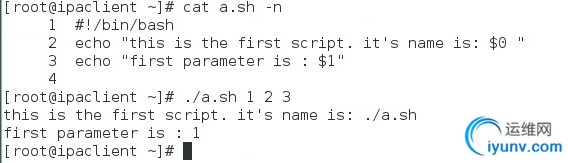

  此外,还有针对位置的变量,比如$1,$2分别代表第一个位置和第二个位置的变量。如果是10要括弧起来
  我还可以用 $# 统计所有的变量数目,$* 输出所有变量
  例如:输出第一个位置值(程序本身名字) 第二个位置的值(其实是第一个参数)

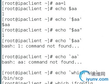

  输出的时候注意区别,单引号,双引号和反引号

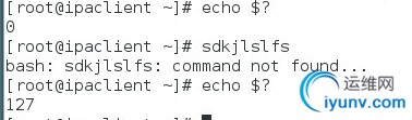

  还有一些预定义的变量有特殊意义, $?表示上一次的命令的返回值,0表示成功,其他数字表示失败

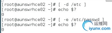

  除此还可以判断文件,目录是否存在。

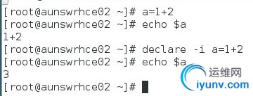

  对于数值运算,可以通过declare,(()),let和bc来操作。但是只有bc可以进行浮点运算,其他都是整数运算。

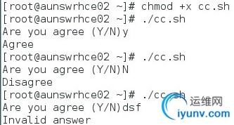

  条件判断语句一般有两种 if ..else 或者 case 的形式。
  比如判断一个用户名是否存在
  根据case 判断

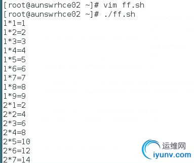

  for 循环也很简单,比如输出一个乘法表
