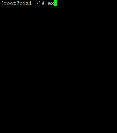

  注意:脚本中任何位置执行了exit命令即会终止当前shell进程;
