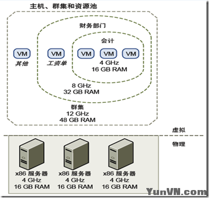

如下图所示,三台HOST配置均为CPU:4GHz,16GB的内存。如果是单台HOST,那么CPU和内存的使用均不可以超过4GHz与16G。但是三台HOST组成一个集群后,他们的命运便被绑在了一起,有难同当,有福同享。统一调配资源,以达到负载均衡。通俗的讲,就是在承受的前提下,大家干的活合理分配。从图来看,会计部门必须保证一台拥有host的CPU和内存(其中的VM虚拟机可以分配在三台HOST上面,但是必须保证拥有4GHz的cpu和16GB的内存)。

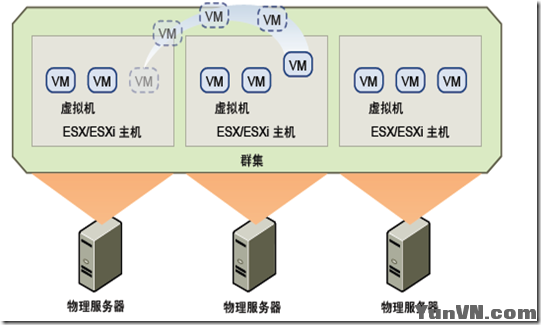

vSphere DRS原理图如下,通过观察可以知道,还是利用Vmotion的原理,将负荷高的host上的vm迁移到负荷相对低的host上面,以达到资源的合理分配。

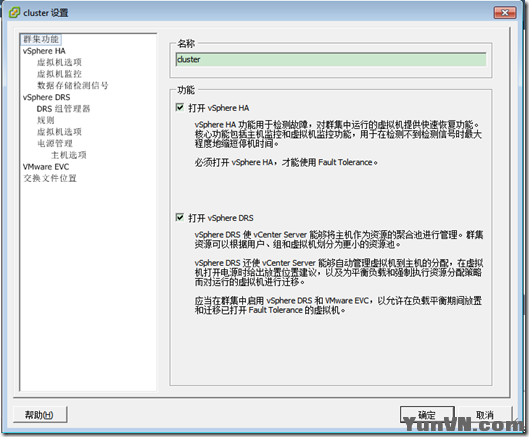

2. 启用cluster的DRS功能。

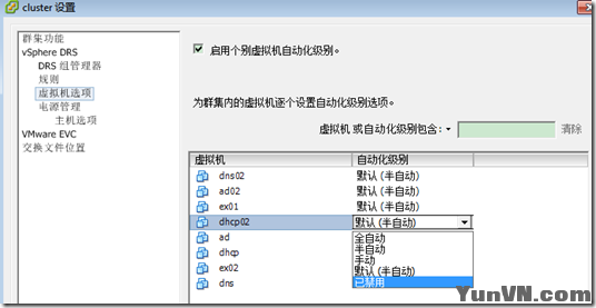

3. 选择DRS级别,这里先选择手动,当然也可以选择自动,电源管理选择关闭即可。虚拟机选项,可以设定特定的虚拟机,不使用DRS的默认级别。

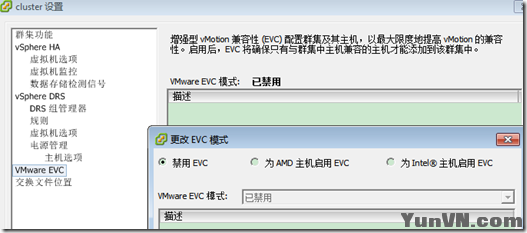

4. EVC配置,这里选择不使用。由于Vmotion的要求非常严格,EVC用于将不同型号的INTEL或者AMD系列CPU之间可以相互迁移。注意的是,即使启用EVC,能将Intel服务器上的虚机迁移到AMD主机上.

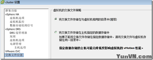

5. 虚拟机交换文件策略默认即可,规则,这里可以根据需要添加一系列的相应规则,关于规则,稍候会再进一步介绍。

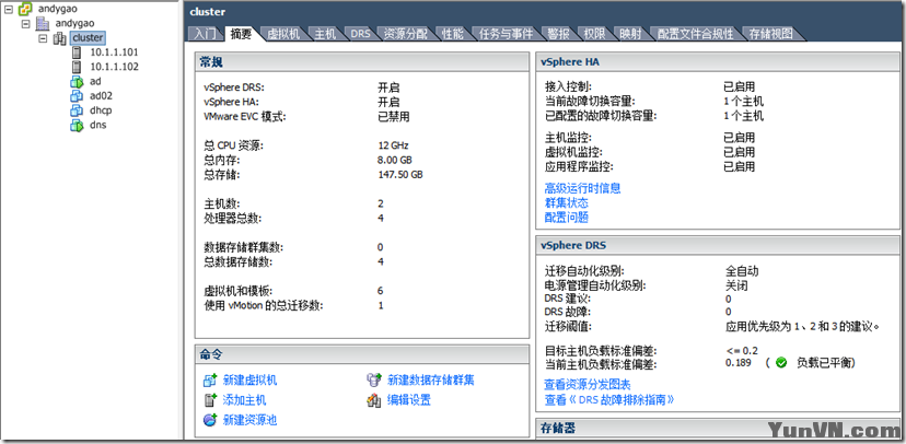

7. 添加完之后可以看到在集群下面有两台esx主机和4台虚拟机,这些虚拟机属于集群而不是某台esx服务器。

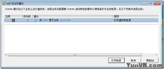

1.由于我这里DRS级别是手动,所以启动一台虚拟机时DRS会建议适合运行这台VM的最佳ESX主机,如下所示(如果全自动的话,系统会自动选择虚拟机运行的最恰当的主机):

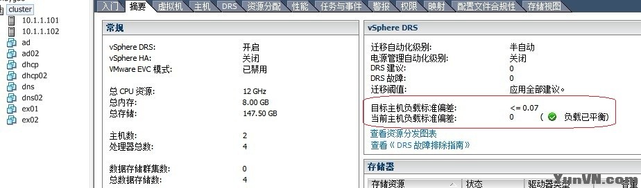

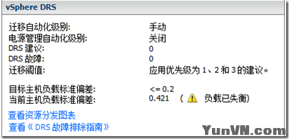

2.查看Cluster的DRS界面,我们可以看到DRS已经显示ESX/ESXi host负载不均衡,并给出了它的建议:

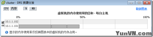

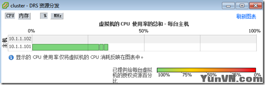

3.从下图的CPU和内存的使用率可以看到,101这台主机虚拟机比较多,而102这台则是闲死了。
